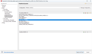

我正在尝试获取  EtherNet/IP 适配器 Intercore Tunneling 工作示例。
但是、我得到以下错误:
Error: 0x000d0020, Fatal: yesPruicss  max =3 selected PRU:3
PRU_PHY_detect:123 PHY0 not ok
PRU_PHY_detect:131 PHY1 not ok
PRU_PHY_detect:152 Phy 3 alive
PRU_PHY_detect:152 Phy 15 alive

PRU_PHY_setLinkConfig: 0xd0020 EC is fatal=1, SRC:PRU_PHY_setLinkConfig:1597
问题在于 CUST_PHY_BASE.c 中的定义 CUST_PHY_DP83869 未设置:
static CUST_PHY_CBextPhyLibDetect_t CUST_PHY_knownImplementation_s [] =
#if (defined CUST_PHY_DP83869) && (1==CUST_PHY_DP83869)
    CUST_PHY_DP83869_detect,
#endif
#if (defined CUST_PHY_DP83826) && (1==CUST_PHY_DP83826)
    CUST_PHY_DP83826E_detect,
    CUST_PHY_DP83826B_detect,
#endif
#if (defined CUST_PHY_TLK110) && (1==CUST_PHY_TLK110)
    CUST_PHY_TLK110_detect,
#endif
    NULL
这一定义从何而来? 我是否应该将其设置为1?
    嗨、Nils、
    可以在 Project->Properties->Arm Compiler->Predefined Symbols 下设置该定义、如下图所示:
    Pourya
    尊敬的 Pourya:
    感谢这解决了这个问题。 我想这个定义可以集成到示例中。
