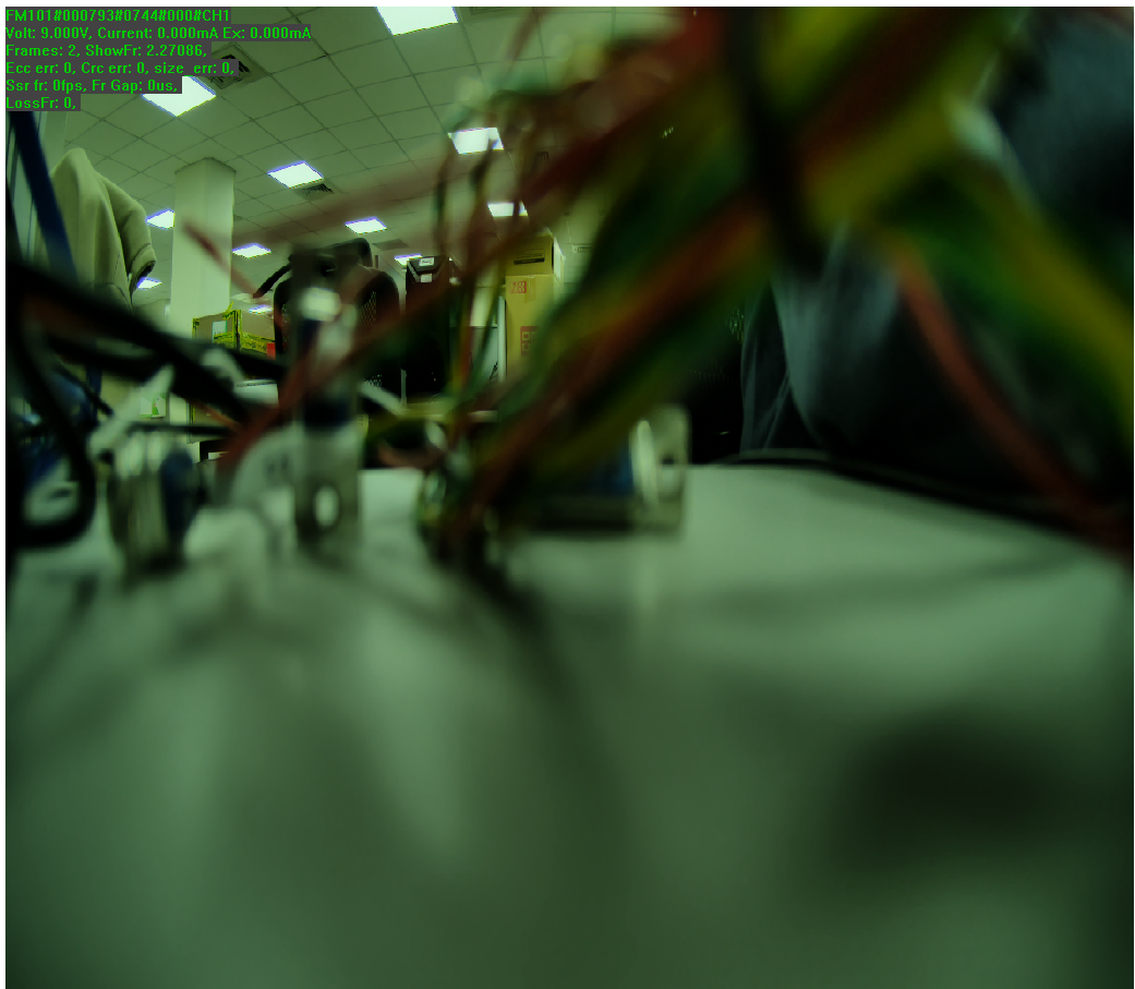

启动时、我们发现在运行单摄像头应用程序时出现颜色错误问题。
在 app_run_graph 的函数中、我们找到如下注释
The application reads and processes the same image "frm_loop_cnt" times
The output may change because on VISS, parameters are updated every frame based on AEWB results
AEWB result is avaialble after 1 frame and is applied after 2 frames
Therefore, first 2 output images will have wrong colors
我们还通过 CSI TX 在三次转储帧之前转储帧、如下所示。
帧1
第2帧
第3帧
那么、为了避免该问题、您是否有跳过帧机制?
或者如何实现该跳跃帧函数呢?

    从 H/W 角度来看、在前2个帧中、AWB 增益和 GLBCE 上下文尚无效或不可用。
    您可能已跳过显示的前2帧。
    复制我的朋友 Brijesh Jadav 对跳跃软件实现的评论。
    尊敬的 YL:
    一种可能是在 DSS 中跳过这些帧。 在 DSS 节点的进程函数中、可以忽略前两个帧、然后将其返回到框架。 在 第三个帧之后、您可以将该帧提交给 DSS。
    但请注意、这不受支持、因此未经验证。
    Brijesh

    尊敬的 YL:
    在 video_io 文件夹中应用以下补丁并重新编译 SDK、

    在从应用程序初始化期间更新 dipslay_params 中的 skip_frame 参数
    例如:"local_csitx_config.skip_frame = 3;"(对于 csitx)。
    这将设置开始时要跳过的帧数、该补丁同时适用于显示节点和 csitx 节点。
