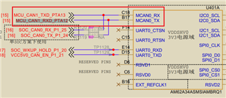

我现在遇到了同样的问题。 目前、我们在 am62a (作为 soc)上使用 main_mcan0以及在 FC4150 (MCU)上使用 CAN1进行通信。 两侧均未连接收发器。 soc 上的 MAIN_CAN0直接连接到 MCU 上的 CAN1。 硬件连接如下图所示:
器件树的配置如下:
目前、MAIN_mcan0的内部环回验证是正常的。 但是、当 MAIN_mcan0未处于环回模式并执行 CANsend 发送时、它将进入总线关闭状态、并且无法再发送和接收、如下图所示:
我可以问 MAIN_mca0控制器驱动程序是否支持通信而无需连接收发器吗?
如何解决这个问题? 期待您的回复!
    您好、
    通常、总线关闭条件与硬件相关。 您是如何物理连接两个接口的。 您是否尝试过较慢的速度?
    Schuyler
    您好、
      硬件从 soc 的 CAN 控制器直接连接到 MCU 的 CAN 控制器。 原理图如下所示:
    我已经尝试了125kbps 和500kbps、仍然会发生相同的情况。

    尊敬的 Biao:
    我没有现成的示例、说明如何确定总线关闭情况的原因。 以下是一些调试建议:
    -如果可能、请连接 CANBUS 分析仪。
    -设备 CAN 接口是否报告总线关闭情况
    -两个设备是否设置为相同的波特率?
    -两个是否使用相同的电压电平?
