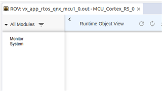

我想评估 RTOS 程序的 CPU 负载和任务负载。 帧和时钟模式。 如果是、我希望获得有关如何制作已分析图像的详细说明。 仅供参考、我使用的是 Vision Apps 构建系统。

    您是否查看了适用于 FreeRTOS 应用的 PDK 中的 ROV 文档? 有一些用于任务加载和信息的 ROV 模块可以在 CCS 中启用。

    当我按照文档中此处提到的相同说明操作时、ROV 中没有显示 FreeRTOS 视图选项

    尊敬的 Kunal:
    我没有意识到您正在为您的应用使用视觉应用。 目前尚未针对视觉应用实现 ROV 模块、而是用于基于 PDK 的 FreeRTOS 应用。
    我需要研究更多选项来专门在 CCS 中读取这些统计信息。 我明天会回来的。
    Neehar
    尊敬的 Kunal:
    对于视觉应用集成应用、我们建议使用视觉应用中的库来分析 CPU 内核负载和任务负载。 除非您使用基于 PDK 的 FreeRTOS 应用、否则无法在 CCS 中专门读取这些统计信息。
