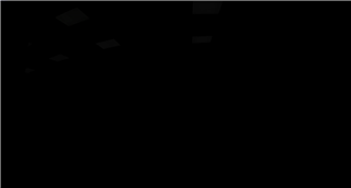

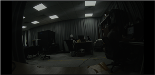

在 WDR 模式下、OX03C10+TDA4输出的 YUV 图像根本不显示物体或图像信息。 除了一些灯,它几乎完全是黑色的
原始:
YUV:
      光线清晰可见。
