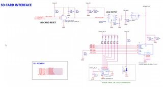

您好、工程师、
参考 EVM、我们设计自己可以正常启动系统;但从上电到打印第一句输出大约需要8秒。 为什么会发生这种情况以及要检查的位置?
附件是日志。
e2e.ti.com/.../power-up-longtime.txt
    添加:使用 TF 卡启动。

    您好 Jacky、
    感谢您提供的信息。
    如果您使用不同供应商的 SD 卡进行了测试、并且问题始终存在、我怀疑您的电路板上存在硬件设计问题、这会导致 ROM 在首次试用时无法初始化 SD 卡。
    我正在将您的问题发送给我们的 MMC 硬件专家以征求意见。
    我与 Bin 讨论了您的问题。 我们希望您使用示波器探测 AM64x 器件复位、以及您的 SD 卡 CLK/CMD 信号、以查看  在 AM64x 器件从复位状态释放后 MMCSD1主机开始首次与 SD 卡通信所需的时间。
    检查 SD 卡3.3V 电源相对于 MMCSD1主机首次尝试与 SD 卡通信时的时序关系也可能会有所帮助。

    尊敬的 Paul & Bin:
    有一些新信息:
    如果我们不控制 SD 卡、 3V 并继续为其供电、那么问题就可以解决(删除 FL2、将 VMAIN_3V3直接连接到 VDD_MMC1_SD)。
    是否有任何问题的我们的 sch:
    您是否安装了 R103? 如果是、请将其拆下并仅安装 R109。
    需要使用负载开关、因为 SD 卡的下电上电是复位的唯一方法、这是在切换到1.8V IO 信号后强制 SD 卡返回到3.3V IO 信号的必要方法。 将其直接连接到3.3V 是一项很好的测试、但无法以这种方式运行该卡。
    您的设计如何 为 VDDSHV5供电? 希望 VDD_MMC1_SD 也连接到 AM64x"VDDA_3P3_SDIO"引脚、AM64x"CAP_VDDSHV_MMC1"引脚连接到相应的去耦电容器和 AM64x"VDDSHV5"  引脚。
    您的设计如何提供 连接到 U7三个输入的 MMC1_SD_EN、RESETSTATz 和 PORz_OUT 信号?
    我建议将 SD 卡连接回3.3V 电源开关、并比较相对于 TI EVM 的3.3V 开通时间。 我怀疑您的设计中有东西导致 SD 卡的3.3V 电源斜升太慢。 您需要跟踪此延迟返回到源以了解导致该延迟的原因。
    确保连接到 U8 CT 引脚的电容器具有正确的值。
    Paul
    我们移除了 C130、这是正确的!
    开机后约2-3秒、串行端口将打印第一行输出。
    谢谢大家!
