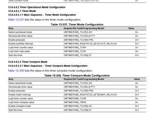

    AM62L SoC 中的计时器支持两种工作模式:溢出模式和匹配模式。
    溢出模式(在 MCU+SDK 中受支持)
    在此模式下、计时器计数器不会从0x0开始。 而是从开始 最大计数值-周期值。
    例如、如果用户希望每1ms 生成一个中断、并且计时器是具有225 MHz 输入时钟的32位计时器:
    •计时器计数器将从(0xFFFFFFFF -周期)开始并倒计时至0、最后产生一个中断
    要测量时间、您可以读取当前计时器计数器并使用以下公式:
    Elapsed_Time =(Max_Count_Value - Current_Count)/ 225 MHz
    这将提供经过的时间(以秒为单位)。

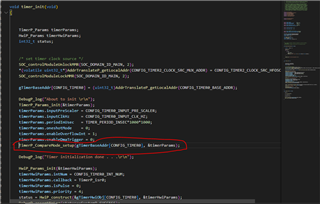

    匹配模式(默认情况下在 MCU+SDK 中不受支持)
    在匹配模式下、计时器始终从0x0开始计数、当达到周期值时、计时器会触发中断。
    尽管 MCU+SDK 在默认情况下不支持匹配模式、但如果您的用例需要、我可以帮助您实现它。
    但是、根据您的当前要求、溢出模式就足够了、并且应该能够可靠地工作。

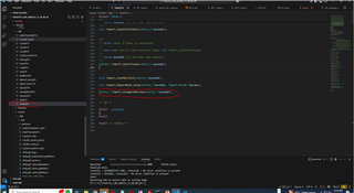

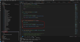

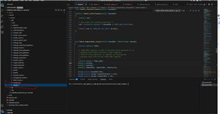

    您好 Simeon、
    我可以根据您的要求提供补丁、我们不会谈论当前的计时器实现、因为此 RTOS 基本计时器主要取决于该计时器实现。
    我们可以创建新的 API 来 匹配模式、您能否分享在单次触发模式下如何配置4.5秒时间的步骤?
    如何在示例中配置超过1秒的计时器到期时间(因为 syscfg 仅支持1秒) ?
    在配置4.5秒后、发生了什么情况、计时器中断在计时器过去或最近触发之前被触发或不被触发。
    Anil.
    尊敬的 Anil:

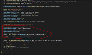

    以下是用于在 oneshotMode 下测试计时器的代码片段(gpio_led_blink.c):
    #include <drivers/gpio.h>
    #include <kernel/dpl/AddrTranslateP.h>
    #include <kernel/dpl/DebugP.h>
    #include <kernel/dpl/ClockP.h>
    #include "drivers/gpio/v0/gpio.h"
    #include "kernel/dpl/TimerP.h"
    #include "ti_drivers_config.h"
    #include "ti_drivers_open_close.h"
    #include "ti_board_open_close.h"
     * This example configures a GPIO pin connected to an LED on the EVM in
     * output mode.
     * The application toggles the LED on/off for 10 seconds and exits.
     /* ----------- TimerP ----------- */
    #define CONFIG_TIMER2_CLOCK_SRC_MUX_ADDR (0x9117000u)
    #define CONFIG_TIMER2_CLOCK_SRC_HFOSC0_CLKOUT (0x0u)
    HwiP_Object gTimerHwiObj[TIMER_NUM_INSTANCES];
    uint32_t gTimerBaseAddr[TIMER_NUM_INSTANCES];
    uint32_t gPeriodicCount = 0;
    volatile bool int_flag = false;
    void gpio_led_blink_main(void *args)
        uint32_t    loopcnt = 50, delaySec = 1;
        uint32_t    gpioBaseAddr, pinNum, pinNum96;
        // uint32_t    i, count = 0, prev_count = 0;
        uint32_t    count = 0;
        DebugP_log("GPIO LED Blink Test Started ...\r\n");
        DebugP_log("LED will Blink for %d seconds ...\r\n", (loopcnt * delaySec * 2));

    您好 Simeon、
    计时器匹配模式积分更新
    •我已经在匹配模式下创建并验证了计时器。
    •专门为匹配模式功能开发了单独的 API。
    •预分频器值为1时、成功测试了该示例、持续时间长达170秒。
    集成的后续步骤:
    1.将更新后的计时器驱动程序更改集成到您的应用程序中。
    2.将驱动程序与应用程序一起编译。
    3.在应用程序中、配置所需的超时值。
    4.确认计时器在匹配模式下工作正常。
    如果您在集成或测试过程中遇到任何问题、请随时联系我以获得支持。

    尊敬的 Anil:
    我曾尝试将该补丁整合到 am62lx SDK 中、但我成功地进行了构建、但在更新和加载应用程序后、似乎没有通过计时器比较模式初始化。
    TimerP_CompareMode_setup(gTimerBaseAddr[CONFIG_TIMER2], &timerParams);
    你怎么看?
    Simeon

    尊敬的 Anil:
    感谢您的答复。 我已经成功构建了驱动程序并集成了几周前您发布的 ADC 和之前的计时器贴片。 但由于一些奇怪的原因,当我将补丁集成到  am62lx SDK 中时,我无法让计时器示例工作(即在调用 TimerP_CompareMode_setup ()后执行停止)。
    但是、我已经能够使它(计时器比较模式补丁)在我们的代码中工作、计数器值现在从0开始计数。
    我不使用硬件中断方法(来自您的示例代码)、而是设置一个一次性计时器(在比较模式下)、该计时器使用轮询来跟踪计时器周期的结束(当计时器计数器值达到设定值时)。 为此,我想我们需要一种方法来跟踪比较匹配事件发生的时间(类似于 TimerP_isCompareMatched () ),类似于 TimerP_isOverflow ()如何 用于跟踪计时器溢出。

    您可以应用以下步骤。
    1.使用 TimerP.c 文件中的以下 API 并在 TimerP.h 文件中定义函数声明。
    2.完成计时器驱动程序。
    3.在应用程序方面,设置以下标志以在单次触发模式和轮询模式下启用计时器。
      timerParams.oneshotMode = 1;
      timerParams.enableOverflowInt = 0;
    4.Comment 中断设置配置代码.(从137行到143行)
    5、完成上述更改后,编译应用程序。
    如果您遇到任何问题、请告诉我。
    计时器驱动程序文件:
     uint32_t TimerP_isCompareMatched(uint32_t baseAddr)
         uint32_t val;
         /* get status for overflow interrupt */
         val = *(volatile uint32_t *)(baseAddr + TIMER_IRQ_STATUS_RAW);
         return ((val >> TIMER_MATCH_INT_SHIFT) & 0x1U);
    uint32_t TimerP_isCompareMatched (uint32_t baseAddr);
