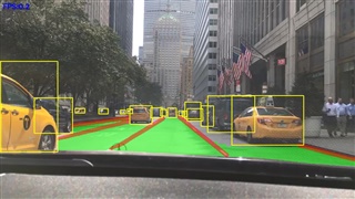

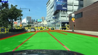

我使用 edgeai-tidl-tools 版本10_01_04_00为 SK-TDA4VM 编译了 YOLOPv2。 如果我在没有卸载到 C7x 的情况下运行模型、则结果是正确的。 但是、如果我使用卸载、驾驶区域分段和物体检测都可以正常工作、但车道线检测在所有输入上始终输出/检测到整个"类似逻辑块"的模式。 随附示例图像。
用于推理和编译的代码在 sample.py 中提供
e2e.ti.com/.../sample.py.txt  e2e.ti.com/.../utils_5F00_onnx.py.txt
用于转换的模型是 yolopv2.onnx 的修改版本。 修改是、我将其更改为固定形状、而不是对输入使用 dynamic_axes。
修改后的模型随附在 e2e.ti.com/.../yolopv2.zip 中
如果能提供任何帮助来说明为什么会发生这种情况、我们将非常感激。
