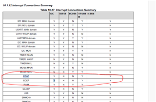

    您好 Owens、
    M4F 内核具有专用的256KB 存储器、不与任何其他内核共享这些存储器。
    此外、ECAP 和 EQEP 模块也在生成 不支持 在 M4F 内核上处于中断模式、因为它们的中断不会路由到 M4F 内核。 更多详细信息、请参阅下面提到的"TRM"一章。
    因此、如果您仍想在 M4F 内核上使用这些外设、则必须使用轮询模式、这可能会导致 延迟 问题。

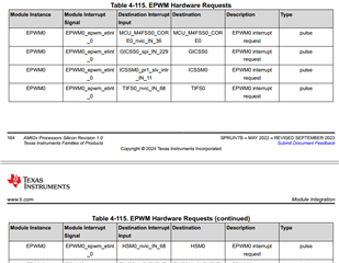

     •主域 EPWM 模块可 在轮询和中断模式下从 MCU 内核访问这些模块。
    您需要6个 PWM 通道、并且由于每个 ePWM 模块支持两个输出、因此3个 ePWM 模块就足够了。
    注意:从 MCU (M4F)内核访问主域外设时可能存在延迟。

    ECAP:
    •主域 ECAP 中断仅路由到主域(A53内核)、在 MCU 内核(M4F)上不可用。
    •因此、从 M4F 访问时仅支持轮询模式。
    注意:请与客户确认轮询模式是否可以满足其实时要求。 可以对轮询进行基准测试以评估性能。
    eQEP  :
    •与 ECAP 类似、eQEP 中断也不会路由到 M4F、因此只能使用轮询模式。
    •驱动程序在 A53内核上提供、也可以移植到 M4F。

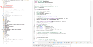

    要在 M4F 内核上集成 ECAP 和 eQEP 模块、请按照以下步骤操作。 如果您遇到任何问题、请告诉我-我很乐意提供帮助。 我将以 ECAP 为例说明该过程;相同的过程可以应用于 eQEP 等其他外设。
    步骤1:时钟启用和焊盘配置
    ECAP 初始化代码在 MCU+ SDK (适用于 A53内核)中提供。 在 A53上编译 ECAP 示例、并提取生成的代码用于时钟启用和 Padcfg 寄存器设置。
    ECAP 的时钟启用和 Padcfg 寄存器代码:
    uint32_t gSocModules_ECAP[] = {
    TISCI_DEV_ECAP0,
    SOC_MODULES_END,
    SOC_ModuleClockFrequency gSocModulesClockFrequency_ECAP[] = {
    { TISCI_DEV_ECAP0, TISCI_DEV_ECAP0_VBUS_CLK, 125000000 },
    { SOC_MODULES_END, SOC_MODULES_END, SOC_MODULES_END },
    Pinmux_PerCfg_t gPinMuxMainDomainCfg_ECAP[] = {
    // ECAP0_IN_APWM_OUT -> EXT_REFCLK1 (A18)
    PIN_EXT_REFCLK1,
    (PIN_MODE(8) | PIN_INPUT_ENABLE | PIN_PULL_DISABLE)
        {PINMUX_END, 0U}
    void PowerClock_init(void)
    Module_clockEnable();
    Module_clockSetFrequency();
    void Pinmux_init(void)
    Pinmux_config(gPinMuxMainDomainCfg_ECAP, PINMUX_DOMAIN_ID_MAIN);
    ECAP 示例代码:
    步骤2:准备 M4F 应用程序
    采用任何 M4F 示例工程、并将 ECAP 示例文件以及上述 Padcfg 和时钟使能 API 复制到工程中。
    步骤3:更新 M4F Makefile
    除非为 M4F 内核构建了 ECAP 驱动程序、否则直接编译可能会导致错误。
    将 ECAP 模块添加到 M4F makefile:
    •包含 eCAP.c 文件。
    •将 ECAP 文件夹路径添加到文件列表中。
    这使得 M4F 应用程序能够编译 ECAP 驱动程序。
    请查看 make 文件中的 EPWM 文件和文件夹以及您必须为 ECAP 完成的相同过程
    步骤4:构建驱动程序
    使用以下命令进行编译:
    gmake -s -f makefile.am62x.m4f.ti-arm-clang PROFILE=debug/Release
    步骤5:编译应用程序
    从 CCS 编译整个 M4F 应用程序。
    步骤6:加载并运行
    使用 CCS 将编译后的应用程序加载到 M4F 内核上。
    如果您遇到任何编译问题、请告诉我、我随时为您提供帮助。
