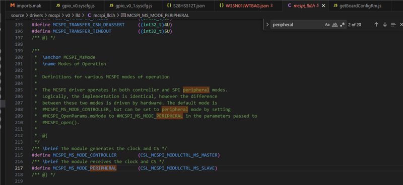

    我正在查看一个配置为外设模式的应用。 我正在对每个 API 进行调试、以了解如何控制芯片选择。
    请允许我在外设模式下返回给您介绍芯片选择的行为。
    Vaibhav
    尊敬的 Tobias:
    在研究驱动因素后、我的理解如下。
    如果 MCSPI 处于 MCSPI_MS_MODE_peripheral 模式、它会 为与 MCSPI 控制器器件进行事务准备驱动程序。 然后、器件将 一直等待、直到控制器开始传输。 ->这可以在头文件描述中找到。
    除此之外、我已经看到、对于控制器模式、我们是控制芯片选择的人、这也是协议的含义。
    需要注意两件事。
    • 首先是强制位、该位负责将片选线路置为有效和取消置位。
    • 但是、我们还需要查看通道使能位、以确保启用特定的 CS 线路通道、然后完成事务。
    因此、不同的组合意味着不同的事情:
    • 强制位为0、通道启用为0:表示目前线路上没有任何内容。
    • 强制位为1、通道启用为0:表示芯片选择置为有效、但由于未设置通道启用、因此不能发生任何事务。
    • 强制位为0、通道启用为1:外设模式:基本上、在这种情况下、通道将被启用、然后事务将发生、但强制位将由外部控制器控制。 基本上、外部控制器会指示 CS 是生效还是取消置位。 因此、当我们将 MCSPI 配置为 Sitara 处理器上的外设时、我们不会从结束时将 CS 线路置为有效或取消置位的任何操作。 基本上、当通道启用时、我们希望外部控制器启动事务、这就是驱动器外设侧发生的情况。
    • 强制位为1、通道启用为1:意味着、事务可以在通道启用时发生、并且 CS 将被置为有效、强制为1。
    总之、我认为您应该需要外部控制器的芯片选择线来控制配置为外设的 MCSPI。
    请告诉我有关您的控制器的更多信息、并请检查配置的线路以及电源。
