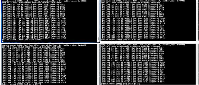

    DMA 中显示的错误有一种模式。   第一个数据缓冲区始终没有错误。  第二到第五个数据缓冲区始终有32位错误。  第二个数据缓冲区中的错误始终从第18个字节开始、第三个数据缓冲区中的错误从第22个字节开始、第四个数据缓冲区中的错误从第26个字节开始、第五个数据缓冲区中的错误从第30个字节开始。  则第六到第九个数据缓冲区没有错误。  该循环在第十个缓冲区上重复、但起始偏移可能会发生变化。
    后续重新启动测试将始终遵循这种错误数据缓冲区和偏移的模式、但损坏的数据绝不会相同、而是遵循类似的模式。
    故障是否看起来是软件功能错误、容易且一致地重现等? 如果时序不同、您是否会看到任何区别(例如、如果您以较低的速度运行 OSPI)? 我假设没有简单的方法可以在 TI EVM 上显示再现性?
    是的、这是同样的失败。  我们首先注意到了集成到 FPGA 的 AM64EVM。  我们现在看到它在我们的 AM62A7电路板上、在 ASIC 上具有相同的 IP。
    我运行了4个测试、其中前20个故障的状态将发送到控制台端口。 我插入了以下4项测试的屏幕截图。 请注意这些故障的相似之处。  在4个测试中、缓冲区和缓冲区中的索引都相同。  请注意每个迭代中以及在4个测试中的坏读取数据模式。

    如上一篇相关文章中所述、驱动程序可以通过 DMA 或 CPU 从 OSPI 控制器读入数据。  使用 DMA 时、数据帧将为4K 字节、以最大限度地减少中断次数。  使用 CPU、由于 FIFO 的大小、数据帧将为512字节。 使用 CPU 时、出现错误数据问题。  如果我们将 DMA 配置为也使用512字节的数据帧、则 ASIC 中的 IP 在由 DMA 或 CPU 驱动的传输之间不会看到任何差异。  因此、我使用 DMA 进行了一项测试、使用512字节的数据帧来传输数据、而前一篇文章中使用的是4K 字节。  以下是4项测试的结果。  请注意、不良数据与512数据帧在4个测试中的相似性、以及与前一篇文章中的结果的相似性。  根据这两个测试结果、相同的缓冲区和索引上会发生错误。
    请注意、在使用512或4K 数据帧的两个 DMA 传输中、某些缓冲区的不良数据为零、而其他缓冲区的数据为2个错误数据。  每个缓冲区之间的区别在于数据帧中发送到 ASIC IP 的读取地址。  读取地址从0开始、每个连续的缓冲区将读取地址递增(数据帧大小- 4)、然后在0x10000处回滚。
    由于读取地址为0的第一个缓冲区一直没有失败、因此我决定将读取地址修改为从不递增。   因此、所有数据帧的读取地址都为0。  我修改了测试程序、以便在每次数据传输后重置并重新启动 ASIC 中的 IP。  无论512或4K 数据帧如何、修改后的测试都不会导致错误数据。

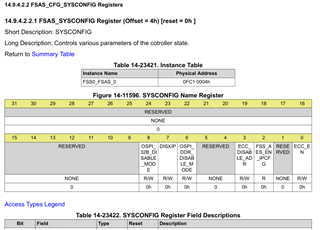

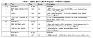

    这是 OSPI SysConfig 寄存器:
    其位7"DISXIP"默认为0、这表示启用了 XIP 预取。 您能否在您的电路板上检查该位是否仍然为0? 如果是、请手动将其设置为1以禁用预取、以查看它是否会影响此数据损坏问题。

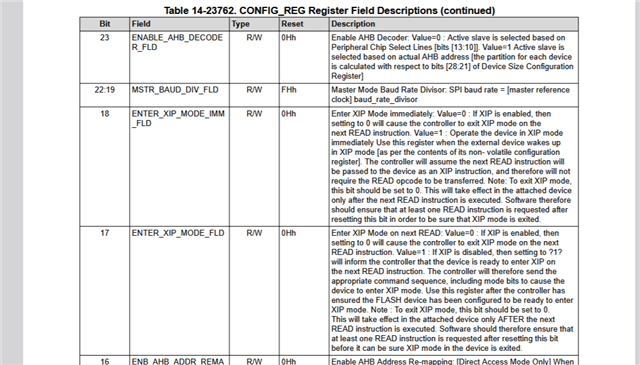

    AM62A 中的 OPSI 在 XIP 的 CONFIG 寄存器中具有不同的位。  并非所有寄存器位都在驱动程序代码中定义、但定义的寄存器位是同步的。   驱动程序未定义位18:17。  因此、我必须假设这些位在复位时设置为0并保持该状态。
    Victor
    您好:
    我将这段代码添加到 cqspi_controller_init ()中、并更改代码以确保在获得损坏的数据时 dma_src 不再像以前那样对齐。  测试导致相同的故障、这意味着此更改没有执行任何操作。

    我并不是指 OSPI CONFIG_REG 寄存器、而是指 FSAS_SysConfig 寄存器。
    在不修改代码的情况下、我想您可以只使用"devmem2 0x0fc10004 w"来读取此寄存器、然后设置位7并再次使用 devmem2将其写回。
    是的、设置该位7会导致使用非对齐地址进行成功测试。  我会将其添加到驱动器。
