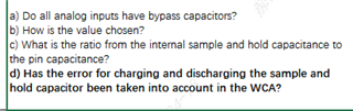

我们的客户对 ADC 电容有一些疑问。 您能帮我们检查一下吗? 谢谢
内部采样保持电容与引脚电容之比是多少?

    引脚电容5pF 几乎相当于5.5pF 的采样保持电容。
    Kevin
