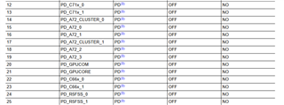

    请查看通篇  5.2.2.2电源控制模块  对于与主 R5F、C66x、C71和 GPU 内核关联的电源域(PD)和 LPSC。  以下是 表5-1908的摘录。 PSC0电源域功能(续) 和 表5-1909。 PSC0 LPSC 特性(续)
    这些状态表明这些 IP 在上电复位时的默认值、并且 PD 应关闭并禁用 LPSC、除非引导加载程序元件专门为这些 IP 加电。
    我希望您首先直接检查与这些 IP 关联的 PSC mdstat 和 MDCTL 寄存器、方法是在 Linux 控制台上使用 devmem 或 rwmem 实用程序、或者在 U-Boot 提示符下使用 MD 命令。

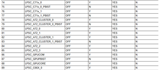

    C71、soc 和 C66的 PSC0_mdstat_y。 偏移12、13、20、21、22和23:
    抱歉、这些数字是您从第一个稳定点提取的 PD 索引、但在 MDCTL 和 mdstat 偏移上使用。 PD 索引对于读取 PDSTAT (0x400000 + 200h +公式)和 PDCTL (0x400000 + 0x300 +公式)寄存器非常有用。 您也可以提供这些文件的转储。
    您需要为 LPSC 索引使用第二个表中的数字 (C71s 为74至77、GPU 为86至88、C66s 为89至92)。

    明白。 我的表编号为5-62和5-63。
    您需要使用第二个表中的数字 作为 soc 索引(C71s 为74至77、GPU 为86至88、C66为89至92)。

    它们都具有与 U-Boot 中相同的值。
    这意味着应关闭的所有域确实已正确关闭。

    您能否解释一下为什么仍有报告?

    soc 您能解释为什么仍将其报告为开?
    嗯、想知道 k3conf 代码中是否存在数据表示问题。 您使用的是10.0 SDK、J721E 是最旧的 TDA4器件、因此我不希望这里发生任何更改。
    有多个与 C66或 GPU 等关联的设备 ID、因此您可能需要通过 C66或 GPU (而不是设备 ID 号)来优化 grep。

    是的、一切看起来都很好。 我们可以关闭该主题。
    处理器核心的设备 ID (如 转储处理器命令的输出中所示)不同于您之前尝试使用的设备 ID。
    您在上看到的几个设备 ID 实际上与任何 PSC 或 AlwaysOn PSC 没有关联、因此它们都反映了正确的值。
    器件 PM 数据全部是 rm_pm_hal SoC 数据的一部分、您可以  在中找到相关数据(如果感兴趣)
