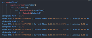

我在尝试在屏幕上显示我的60fps 摄像头视频时、Gstreamer 出现问题。 我设置了一个流水线、如下所示:
v4l2src → tiovxisp → sink(kmssink or fakesink)
然后我尝试 fakesink  kmssink 将两个和用作接收端。 我将同一个探头连接到其接收器焊盘以测量延迟—检查缓冲器的 PT 与当前时间的关系。
借助 fakesink、一切均以低延迟的60fps 速率平稳运行。 但当我切换到 kmssink时、延迟会跳到 ​150ms 、帧速率下降到 ​30fps —尽管两个接收器都有 sync=false
有什么想法,为什么会 kmssink 导致这样一个巨大的减速?
下面是 fakesink pilepline 的信息
 > 此 ​灌电流探头 ​测量连续回调调用之间的时间差(以毫秒为单位)、这有助于估算实际帧速率。

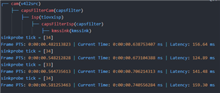

下面是 kmssink 流水线的信息
    探头类型为  GST_PAD_PROBLE_TYPE_DATA_INDROWER
    探头功能为

    尊敬的 Jason:
    您使用的是哪个 SDK 版本?
    如果您使用10.1 SDK、则可以使用 kmssink 的 skip-vsync 属性、并将其设置为 true、看看是否能使用 kmssink 看到60fps?
    Suren
    SDK 版本: 10_00_00_08
    我查看 gst-inspect 并发现当前的 SDK 版本 kmssink 实际上具有一个​skip-vsync 属性。 将其设置为后 true、现在开始 ​60 FPS ​高速媒体访问单元。
