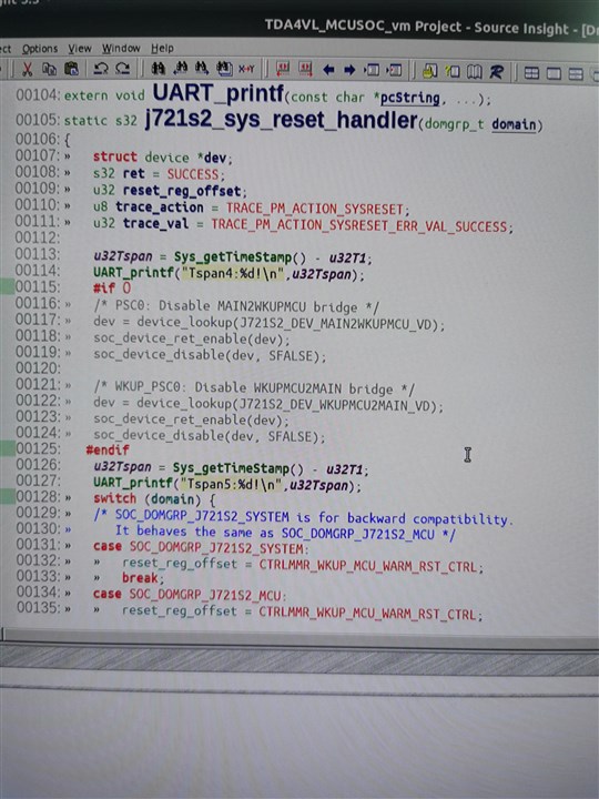

有时通过 Sciclient_pmDeviceReset ()调用低级函数 j721s2_sys_reset Handed ()会特别耗时。 正常重新引导时、Tspan5 - Tspan4= 0.2s、、但异常重新引导时、Tspan5 - Tspan4= 1.83s。  为什么有时需要这么多时间才能关闭这两座桥梁?

    我评论了关闭桥接器的代码、似乎可以正常复位。 这样做的副作用是什么?

    但在注释掉代码以关闭桥接器后、仍然存在复位失败的问题。

    我自己添加的日志就像开头的图片。 是否有任何编译开关可打开并输出更多日志?
