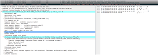

    172.17.114.97是我的主机、172.17.114.98是主板。 数据包编号 22已接收、但仍包含部分校验和。

    感谢您的澄清。 您能给我指一下您在 Wireshark 转储中看到部分校验和的确切位置吗? 我正在查看数据包22校验和、但无法准确看到它表明存在部分校验和的位置。
    当我尝试复制您的测试时、我看不到它在我的 Wireshark 转储中表示部分校验和的位置、也许我正在查看转储的错误部分?
    理想情况下、如果您还可以分享关闭 TX 校验和卸载时工作案例的预期结果、这将有所帮助。
    -道林
    您好:
    您需要在 Wireshark 中启用校验和解析、方法是右键单击 TCP 条目、然后选择"Protocol settings→Validate the TCP checksum if possible"(协议设置 验证 TCP 校验和、如果可能)。 启用后、0x3d15显示为部分校验和。
    以下是工作案例的转储文件: iperf_working.zip
    在这种情况下、Wireshark 可以验证校验和是否"正确"、并且 iperf 也接受校验和。

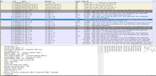

    感谢您分享此步骤。 在数据包22上启用"如果可能、验证 TCP 校验和"后、我可以从您之前的 Wireshark 捕获中看到以下内容。
    我尝试在 AM62x SKEVM (内核6.6)上复制此行为、但我发现有不同的行为、因为许多 TCP 数据包具有不正确的校验和而不是部分校验和。 无论是否启用 TX 校验和卸载、都会发生这种行为。 使用内核6.1进行测试时、会观察到类似的行为。

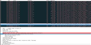

    您好:
    是的、分载时预期会执行部分校验和、但仅在发送方侧。 接收器应获得完整的校验和。
    请查看以下并排比较:
    左侧:目标、右侧:主机
    在从主机到目标的数据包中、部分校验和显示在主机上、然后硬件正确地插入它、并在 目标上作为完整的正确校验和接收。
    在从目标到主机的数据包中、部分校验和同时显示在目标和主机上、硬件没有插入完整的校验和。

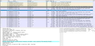

    您可以在第一个 Wireshark 屏幕呼出(主机到目标)中看到它:
    在 MAC 地址(... 2d)后面的左侧有一个 VLAN 标头81 00 00 00、该标头在右侧(发送方)不可见。

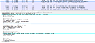

    我最终能够观察到一些"部分校验和"帧。 我只使用了较旧版本的 Wireshark (我假设您使用的 Wireshark 版本是4.2或更高版本)。  但是、在我的设置中、主机为172.168.1.1、目标(AM62x SKEVM)为172.168.1.170、当目标器件发送到主机时、校验和正确、并且在主机端捕获 Wireshark 时、没有部分校验和。 出现的唯一部分校验和是查看主机到目标帧时、同样是在主机端捕获 Wireshark 时、这是基于 Wireshark 文档的预期结果。
    目标到主机、在主机端捕获 Wireshark:
    主机到目标、在主机端捕获 Wireshark:
    基于这些结果、我仍然无法观察到您的发现(目标主机导致部分校验和)。
    禁用 TX 校验和卸载时观察到了正确的行为、因此禁用校验和卸载是否是您的用例的可行权变措施?
