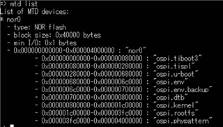

大家好!
我正在使用以下 E2E 在没有 SD 卡的情况下尝试 OSPI 引导。
https://e2e.ti.com/support/processors-group/processors/f/processors-forum/1018036/am6442-how-to-create-ospi-rootfs-ubifs-and-boot-linux-from-ospi-without-sd
我在过去的 SDK 版本中遇到了问题。
10.01.10.04的问题
saveenv 功能被禁用、因此无法更改分区等设置。
08.06.00.42的问题
saveenv 功能已启用、但会尝试保存到 SD 卡。
我想保存到 ospi.env 并从 OSPI 中读取环境变量。
