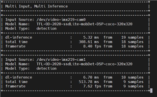

    感谢您的宝贵反馈。 更新uEnv.txt文件后、现在检测到 IMX219摄像头0

    根据您的建议、我同时从两个摄像头(两个分辨率为3280x2464的 IMX219传感器)流式传输和保存视频。
    但是、在播放时、我仍然可以在录制的视频中观察到图像失真。
    为了进一步分析、我附上了 GStreamer 流代码和录制的视频文件。

    尊敬的 Noushad:
    法比亚娜现在已经离开了,所以我会试着在此期间为她填写。
    我在 最新响应中注意到的一点是、该流程看起来需要修改:
    • flow0:[input0、model0、output1、[0、019219201080]]
    • flow1:[Input1、model0、output2、[0、019219201080]]
    具体来说,两个流的最后一部分是"[0、019219201080]"。
    其作用是在屏幕上定义 X、Y 坐标、以以特定分辨率绘制输出。 在您的情况下、flow0和 flow1都会从0、0 (屏幕的角落)开始绘制1920x1080输出。 因此、如果使用1920x1080屏幕、它会在同一屏幕上相互叠加两个输出。 我怀疑这会导致一些奇怪的行为,这可能会在视觉上表现为"失真"。
    我建议阅读此处的"流程"部分、并更新流程配置: https://software-dl.ti.com/jacinto7/esd/processor-sdk-linux-am68a/10_01_00/exports/edgeai-docs/common/configuration_file.html#flows
    Takuma

    但是、我注意到图像发生了失真 系统 自动读取 三个摄像头 中、uEnv.txt如下所示:
    name_overlays=ti/k3-j721s2-edgeai-apps.dtbo ti/k3-am68-sk-v3link-fusion.dtbo ti/k3-v3link-imx219-0-0.dtbo ti/k3-v3link-imx219-0-1.dtbo ti/k3-v3link-imx219-0-2.dtbo
    自动读取 仅两个摄像头 就像这样,一切都正常:
    因此、问题似乎与启用第三个摄像头有关、而不是与流量或输出配置本身有关。
    请告诉我、这是否提供了任何线索、或者您是否对如何进一步调试有建议。
