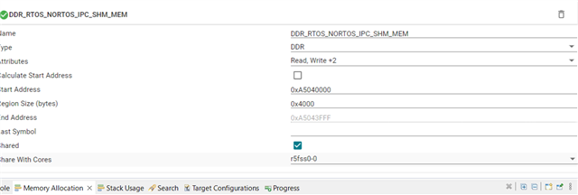

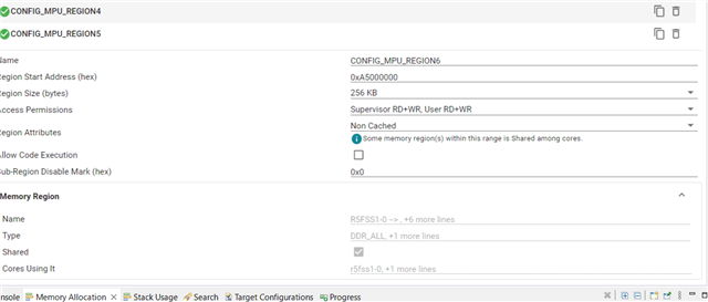

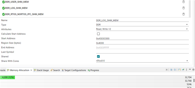

          我们已以 256KB 大小的 DDR 0xA5000000.00表示这2个内核之间的共享存储器。
           在这个256 KB 中、我们有1)个用户共享内存大小: 0x38000 (229376字节)
                              2)日志共享内存大小:0x4000(16384 字节)
                              3) RTOS_N ORTOS_IPC_SH M_MEM 共享内存大小: 0x4000 (16384字节)
          我们使用的是 AM6421 SOC。
          我们希望在2个内核之间共享数据。
         我们已经在两个内核中以相同的序列和大小声明了不同大小的多个数据变量。
          特定大小/变量后、内核之间没有别名。 我们没有在两个内核的这些位置获得正确的数据。

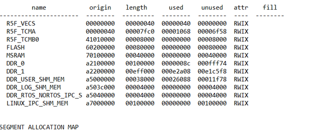

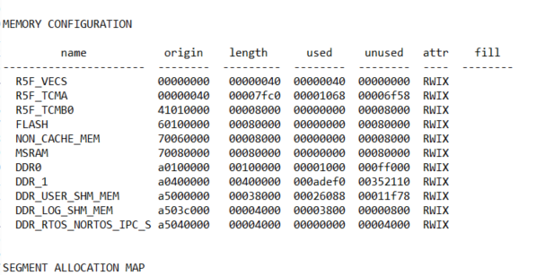

         观察到编译两个内核后生成的映射文件时、会显示同一变量的不同地址位置
         以下是详细信息。
 SysConfig 中的 MPU r 区域
DDR 存储器区域
r5f0_0映射文件
R5F0_0  Mmemap
a5000000  Variable0
a5000188  Variable1
a50001f8  Variable2
a5000ce8  Variable3
a5000d08  Variable4
a5000d28  Variable5
a5000d48  Variable6
a5000d68  Variable7
a5005200  Variable8
a5026000  Variable9
a5026020  Variable10
a5026040  Variable11
a5026060  Variable12
a5026080  Variable13
R5F1_0  Memory Map
a5000000  Variable0
a5000188  Variable1
a50001f8  Variable2
a5000ce8  Variable3
a5000d08  Variable4
a5000d28  Variable5
a5000d48  Variable6
a5000d68  Variable7
a5005228  Variable8
a5026028  Variable9
a5026048  Variable11
a5005200  Variable12
a5026068  Variable13
R5F1_0 memmap
由于变量的地址不同、我们无法在两个内核中获取正确的数据。

    我仍然想知道您为什么更改了共享 用户共享存储器大小。
    您不应该更改 用户共享内存的大小 ,IPC  在内核之间使用 RTOS_N ORTOS_IPC_SH M_MEM。
    您是否正在写入直接存储器并且 IPC 会通知目标内核?
    还是使用 rpmsg_send API 在内核之间传输数据?
    请分享详细信息。 如何在内核之间共享数据?
