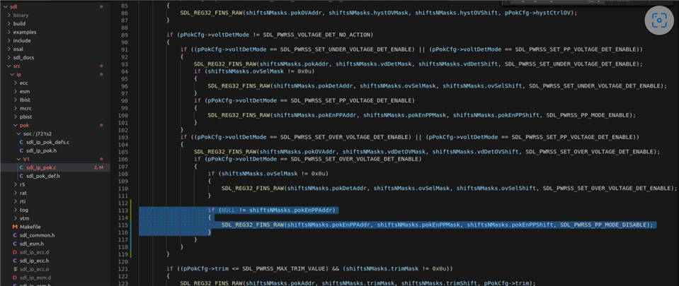

  1. SDL_Pok_VDD_MCU_OV_ID             (10)
    1. 代码会检查中是否存在 NULL 指针地址
      随附映像中看到的 sdl_pokSetOperation 函数。

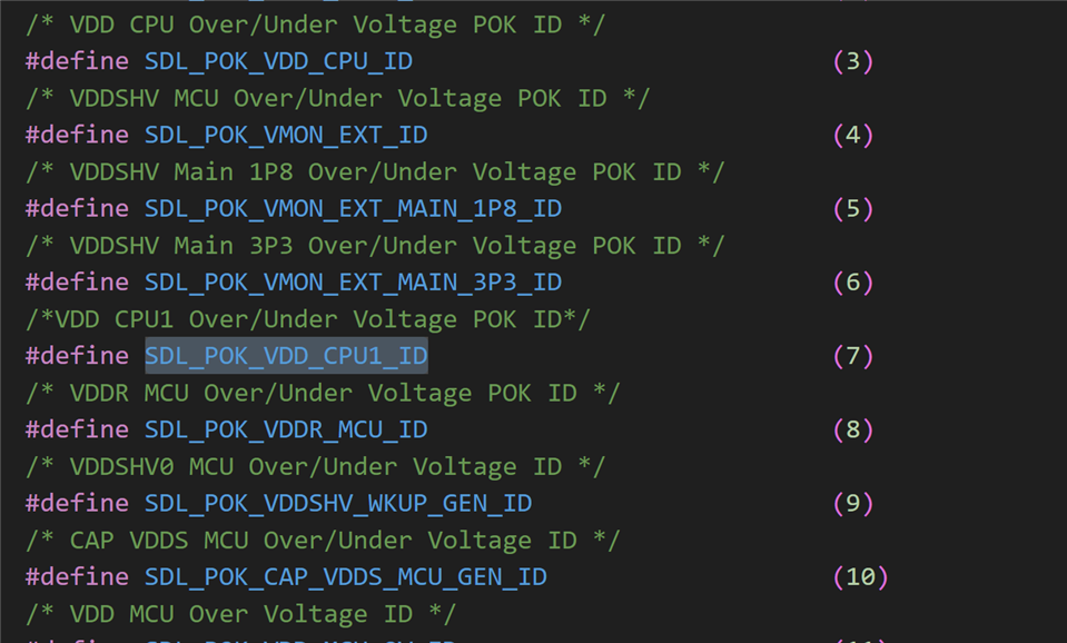

  2. SDL_Pok_VDDSHV_MCU           (8)
    A.与其连接的电压轨是什么?
    3.我无法在当前的 SDL_IP_Pok.h 中找到 Pok 实例 VDD_CPU1,那么它是在另一个版本还是在 SDL 中,还是在什么版本中?

    您可以 在执行 PP 禁用之前添加对 NULL 值的检查、如下所示。 也针对该问题提出了一个内部错误、将在未来的版本中进行更新。

    这用于监控 VDDSHV0_MCU 电压。
    [quote userid="648015" url="~/support/processors-group/processors/f/processors-forum/1514456/processor-sdk-j721s2-sdl_pok-instances-configurations 我在当前 SDL_IP_Pok.h 中找不到 Pok 实例 VDD_CPU1、因此它是在其他版本还是 SDL 中、还是在什么版本中?
    我可以看到 最新 SDK 10.1版本中定义的 SDL_Pok_VDD_CPU1_ID。
