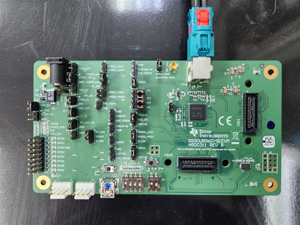

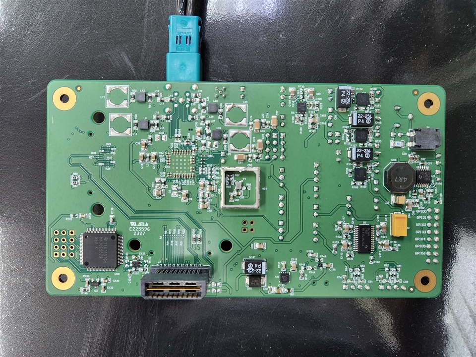

    您好、
    我们将 ov2312与 DS90UB960连接、并将相应的.dtbo 应用于 uEnv.txt。登录后会检测到并显示传感器、因此我认为连接正常。
    顺便说一下、我将.dtbo 编辑为正确的 i2c 总线(由 i2cdetect -y -r n (n 从0到9)检测到)、并在应用它之前重新编译它。
    我不知道我的解串器 是否为 Fusion 1修订版 C。 它上有任何标签吗?
    谢谢你。
    您好:
    您的融合板是否如下所示: https://www.ti.com/lit/ug/spruii1a/spruii1a.pdf?你可以分享板的图片(正面和背面),我可以看看它。
    谢谢您、
    法比亚纳
    您好、
    我们现在使用  连接到 TDA4VEN 的(Google 搜索)。
    这是否意味着我们需要为应用购买另一款新的融合板...
    是否有任何其他解决方案或配置来使我们的解串器正常工作?
    谢谢你。

    我认为问题可能来自我们的解串器 ds90ub960-Q1-EVM。 是否有任何方法可以验证 DES 系列器之间的通信? 我记得 ALP 中有一个用于 ub954-ub953的预定义脚本。 我将在 ub960上试用(可能需要修改一些寄存器)。

    我们的其他融合板以前未从外部正确供电时、就会出现这个问题。 您能否验证 ds90ub960是否由外部供电、并确认在为 j722供电之前为 ds90ub90 EVM 通电?
    谢谢您、
    法比亚纳
    您好、
    我们使用12V 外部电源、并在对 j722供电之前通电。 我认为启动程序是好的。
    我认为此错误消息来自.dtso、try 用于在 i2c 地址0x36和0x3D 上探测 ds90ub960、但我们的 ds90ub960-Q1-EVM 只有一个 ds90ub960、而不是双核 ds90ub960 (与融合板不同)、我们仅使用 i2cdetect 在地址0x3D 上检测器件。

    谢谢您的澄清。 我怀疑这可能是电源问题。 传感器已被清楚地检测到、但 可能没有足够的功率来成功通过流式传输。 该器件上测试和支持的唯一融合板是 Fusion 1 Rev C、Fusion 2和 Arducam V3Link。  您能否验证 ds90ub960是否正确地从外部供电?

    您能否提供上述"Fusion 1 Rev C、Fusion 2和 Arducam V3Link "模块的实际器件型号以及它们之间的电源线(来自外部电源或 TDA4VEN/J722S 上的 J22连接器)? 我们将检查我们的供应商是否具备 或可以订购这些产品。
    谢谢你
    您好:
    您能否提供上述"Fusion 1 Rev C、Fusion 2和 Arducam V3Link "模块的实际器件型号以及它们之间的电源线(来自 TDA4VEN/J722S 上的外部电源或 J22连接器)?
