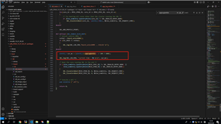

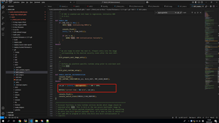

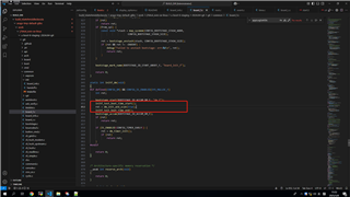

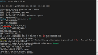

通过获取 GTC 时间,我们发现 uboot 在 board_init_f_alloc_reserve ()和 display_options ()之间花费了2秒钟,我们想知道这是否合理,以及我们应该如何找到最耗时的位置并对其进行优化。
我们尝试通过启用 BOOTSTAGE 选项来排除故障、但一旦 Uboot 启用此选项、它就无法正常运行。  TI 是否支持 BOOTSTAGE 选项?

    目前、U-Boot 阶段的持续时间大约为3秒。 我们希望将其减少到1秒内。

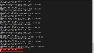

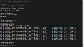

    我们通过 GTC Time 测量了 SBL 和 ATF 执行后的时间、分别为116ms 和238ms。 我们还根据 MCU20第一个日志的 GTC 时间估算了 U-boot 的结束时间、即5.145S (MCU20)-2S (U-boot 延迟)。
    MCU20通过 uboot 加载、其他内核通过 Linux 加载
    目前、我们已经调查 dm_init_and_scan 函数占用了大约1秒时间

    对延迟答复表示歉意。 这是用于探测序列树状树中器件的核心函数。 预计需要1秒钟的时间、因为探测器是 DT 中所有相关器件的函数。 U-Boot 不应花费3秒时间。 在加载内核之前有一个2秒的计时器、这是自动引导延迟、我们可以将其减小到0。
