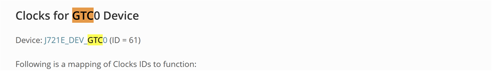

但是、客户使用的操作系统通过 ARM 寄存器 CNTFRQ_EL0发现系统计数器的频率。 该寄存器保留为  200000000。
为什么此寄存器没有更新以匹配新的频率集?

    200000000 -> 200 MHz
    另一个时钟被馈送。 这是 GTC 时钟。 通常是200米当你正在阅读。 我认为这是用于反击。
    检查61设备、它应该是200MHz。

    这将回答您的问题。 它不是2GHz、但是 GTC 的200MHz、这是预期结果。
