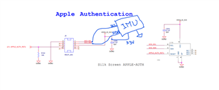

硬件连接
- ASM330LHH 传感器连接到 J7200 EVM 上的 J9接头。
-我们附加了相关的原理图片段以供参考。
