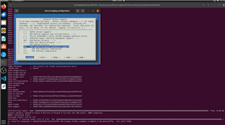

    我使用以下步骤启用了 PPP 配置:
    1. 已运行以下命令:
    MACHINE=j721s2-evm bitbake virtual/kernel -c menuconfig
    1. 在 menuconfig 中、我导航到:
      设备驱动程序→网络设备支持→PPP (点对点协议支持)
      并通过按 Y 来启用 PPP
    2. 已保存配置并退出。
    然后、我重建内核并重新引导系统。
    如果您需要其他详细信息、请告诉我。

    不过、我需要自定义构建的 SDK 版本时 10.00.00.04 (2024年12月18日) 使用 menuconfig 中的相同 PPP 配置、启动后我运行相同的命令、输出显示 PPP 未启用(# CONFIG_PPP is not set)。 此外、中缺少与 PPP 相关的设备节点/dev
    如果对较新的 SDK 中是否需要进一步修改(内核配置、defconfig 或 menuconfig)有任何指导、我将不胜感激 10.00.00.04 (2024年12月18日)  以启用 PPP 功能。
    —Noushadali
    您好、
    这意味着一些依赖配置在10.01中以某种方式被禁用、而在9.02中被启用。 您能否确保启用所有依赖配置?
    您可以比较9.2 .config 与10.01 .config、并检查它们的依赖性。
    - Keerthy
