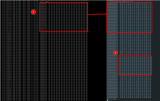

我正在处理需要为 DMA 分配内存的项目。
在处理过程中、似乎分配的存储器上存在存储器损坏。
我们做了一些程序来测试它。
dma_bridge.tar.gz
每个程序的运行方式如下
-内核模块
1.在给定 ioctl (dma_bridge_alLOC)时分配存储器。
2.给出 ioctl 时打印内存。
-用户空间应用程序
1、使用 ioctl (dma_bridge_alLOC)请求分配至内核模块。
2.通过 mmap()函数将魔术值(0xbeef0000)写入分配的内存中。
3.在用户空间上打印内存并 使用 ioctl (dma_bridge_data_dump_in_kernel)请求内核模块转储。
执行结果和问题描述如下。
问题1 -设备驱动程序上的内存转储显示为全零。 这应该是幻数。
问题2 -用户空间上的内存转储有时显示为零。 这应该是幻数。
这个问题仅出现在 SK-AM69上。
我已经在其他 ARM 板和 x86计算机上测试了此代码。
如果我使用 dma_alloc_相干()进行分配,结果是相同的。

    请尝试将缓冲区设置为非 DMA 相干
    在您的模块中的下面一行进行注释。
    // device->DMA_Coherent = true;
    如果有所帮助、请告诉我们
    是的、这会提供预期的结果。
    这是否意味着 AM69无法分配 DMA 相干存储器?

    可以看到、DMA 驱动程序和硬件本身支持一致性。
    问题是、使用分配在内核空间中的缓冲区在dma_alloc_coherent()通过访问用户空间时显示不同的内容mmap()。 内核和用户空间之间的数据看起来不一致、即使它们应该共享相同的内存区域也是如此。  如问题中所述、该问题仅发生在 SK-AM69上。

    / device->dma_oclative = true
    到目前为止、您是否可以使用上述解决方法。 我们需要一些时间才能在 EVM 上重现和调试上述问题。
    可能是数据仍在高速缓存中、而不是刷新到 DDR。

    你好、孙敏洙、
    我创建了一个内部 TT。 这将在未来的版本中研究。 现在、请使用解决方法。
    关闭此票证、因为问题修复将在后续 SDK 版本中进行。

    你好、Minsoo、
    下一个 SDK 11.1大约将在8月左右。 发行说明将记录已修复的问题。 一定要注意这个。
    关闭此 TT。
