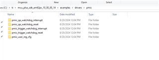

需要有关如何从 MCU_SDK 访问 PMIC 寄存器的信息、
Chethan
    您好 Chethan、
    在 MCU+SDK 中、我们不支持 PMIC 驱动程序。
    如果您要访问这些寄存器、则需要查看 PMIC 数据表、接下来需要实施 PMIC I2C 应用程序并发送命令以从寄存器读取数据。
    通过这种方式、您可以阅读它们。
    在 AM62P MCU+SDK 中、支持 PMIC 驱动程序。 因此、您可以在 AM625器件上实现类似的方法、这将很有帮助。
    C:\ti\mcu_plus_sdk_am62px_10_00_00_14\examples\drivers\pmic
