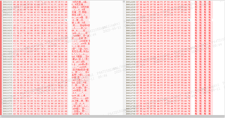

    我们没有对上述编译中使用的文件进行任何更改、它们都来自现有的 SDK、我们将之前的默认 tispl.bin 文件与编译 MCU 后生成的 tispl.bin 文件进行了比较、发现编译 MCU 后生成的 tispl.bin 文件似乎缺少一些部分、并且看起来不完整。 比较图如下所示。 您能否为我们提供一些指导、帮助我们正常启动 SPL
    左侧是启动失败文件、其中包含大量 EF 55 AA FE 文件
    .xer5f
    tispl.bin
    您好:
    我不明白为什么要为 MCU1_0构建2个可执行文件?
    SDK_Builder$ CP -rvf ../mcusw/binary/mcu_app/bin/j721s2_evm/mcu_app_mcu1_0_release.xer5f ../vision_apps/out/J721S2/R5F/release/vx_app_rtos_linux_mcu1_0.out

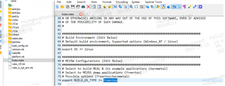

    您好、
    您需要开发一个 FreeRTOS 示例、其中包含使用 MCU 和 SCIserver 的任务。
    我尝试在 tda4_rtos/mcusw/build/Rules.make 文件中将编译类型修改为 RTOS、

    您好:
    中将编译类型修改为 RTOS
    它的工作方式并不是这样、您需要根据需要单独创建一个包含 sciserver 和 MCU 任务的示例。
    在 SDK 中,您可以参考   在 MCU1_0上运行的 CddIpcRProcLinux (mcusw/mcal_drv/mcal/examples/CddIpcRProcLinux)的示例。
