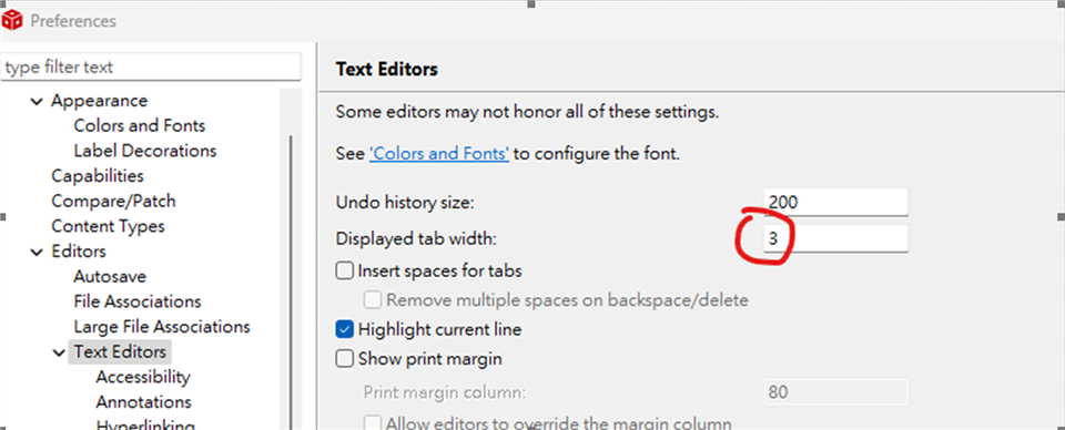

部件号:CCSTUDIO 工具/软件:
尊敬的 champs:
我向我们的客户询问这个问题。
用户使用 CCS 12.8.1并想要修改选项卡宽度、但用户在将其设置为低于该选项卡宽度后发现其不会更改。
出什么问题了吗?

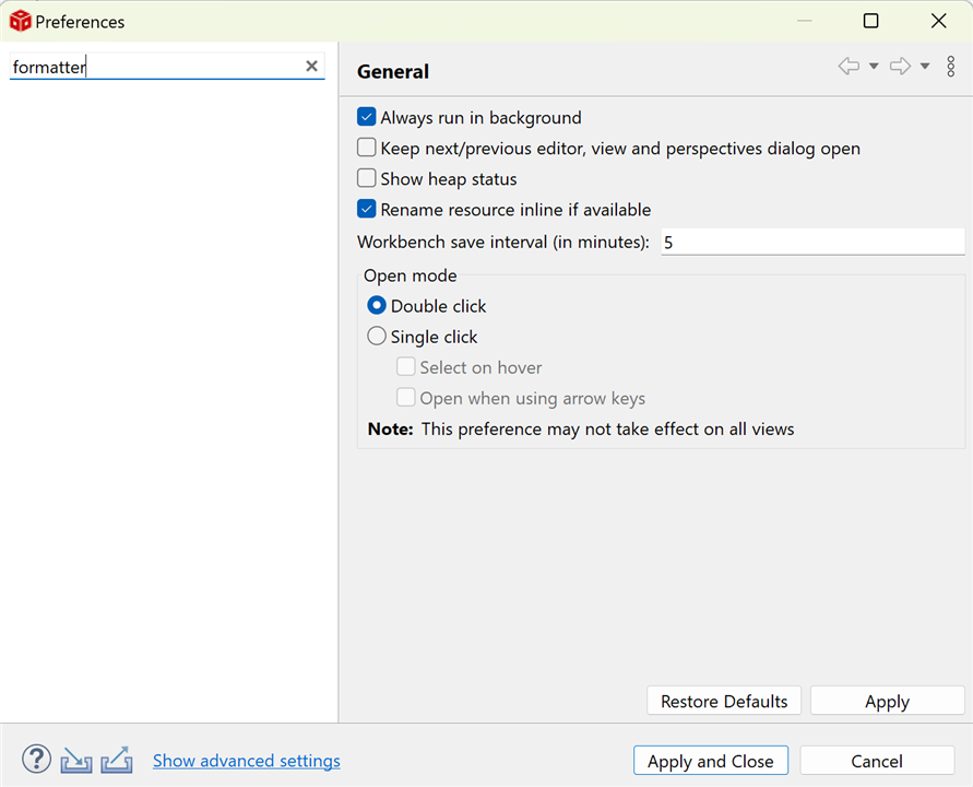

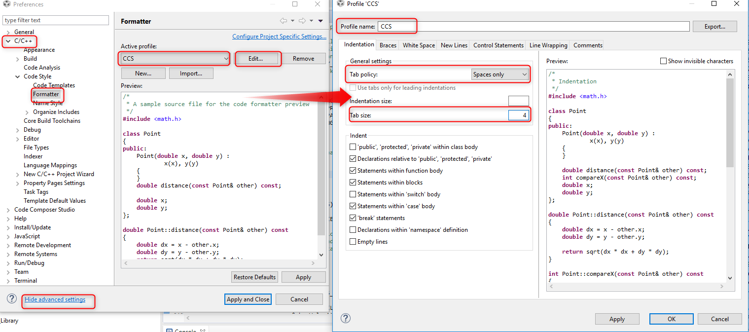

您好:
它实际上位于不同的区域:
(我同意这是令人困惑的)。
Ki
请参阅下图的左下角。 请参阅用红色圆圈标出的项目:
/cfs-file/__key/communityserver-discussions-components-files/791/4431.formatter.png
