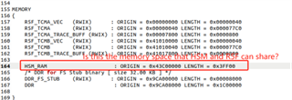

根据内容、我们在 R5F end 上的工程文件夹中的 link.cmd 中找到了与存储器相关的信息。我可以询问图标的红色部分是否代表 R5F 和 HSM 可以一起访问的存储器空间?
我们查阅了官方网站文档、并分别找到了 HSM 和 R5F 的地址映射规则。 通过地址映射、我们成功启用了 R5F 以在43C00000上执行写入操作、而 HSM 无法在43C00000上执行读取操作。通过串行端口打印的日志显示通信卡正在等待回复。

    您好:
    Unknown 说:
    HSM RAM 是 HSM 内核的本地地址、因此、它直接映射到0x0的本地地址。 地址0x43C00000是 HSM RAM 的 SoC 映射地址、供其他内核访问。
    在任何情况下、HSM 固件都加载在 HSM RAM 中(仅限242KB)、因此对于大数据、不能使用 HSM RAM 作为共享空间。 如果数据仅涉及一些 KBS、则可以使用 HSM RAM、但不能使用其中的任何随机地址空间、因为它可能与固件的存储器映射冲突。 必须保留用于共享的缓冲区地址空间。
    如果数据较大、则可以使用 DDR。
