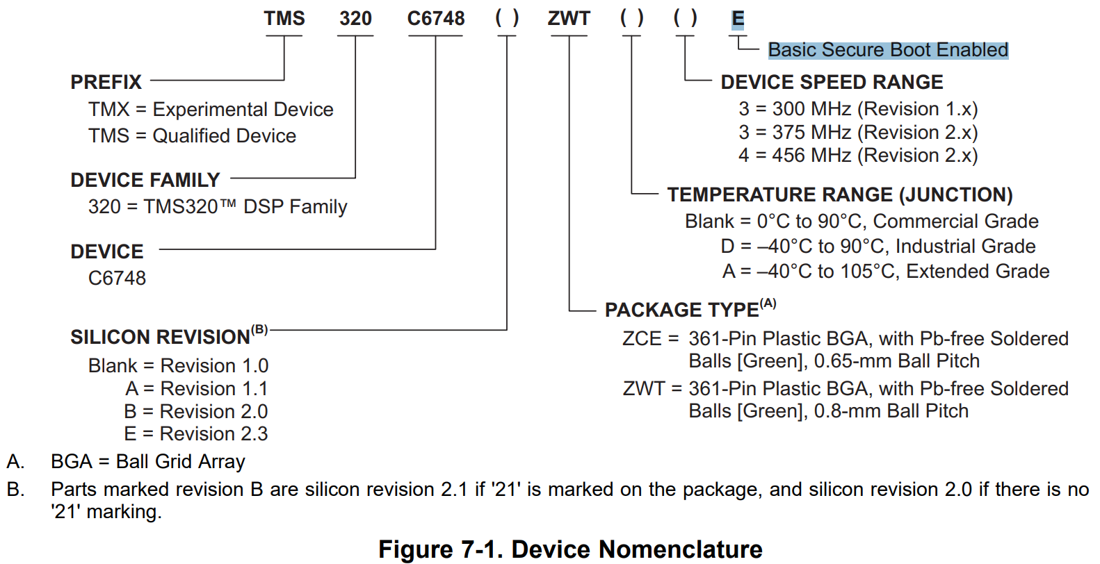

大家好!
・标准版本与基本安全启动版本之间的区别如下两点。
如果有任何其他差异、请告知我们。
(i)在符合基本安全启动标准的产品中、由工具加密的二进制文件存储在闪存中。
(ii)要连接到 JTAG、需要解锁器件中的锁。
・是否在系统 TAP 启用寄存器中设置了 JTAG 锁、那么每次启动器件时是否都需要设置它?
・通过在引导程序中使用无限循环从 JTAG 写入程序来进行调试、以便初始化/RAM /内部 PLL。 (不使用 GEL 文件)。
在这种情况下、如果在引导程序中设置了系统抽头启用寄存器、是否可以像正常版本一样通过从 JTAG 写入程序进行调试?
・在基本安全启动版本中、所有器件的加密密钥是否不同?
