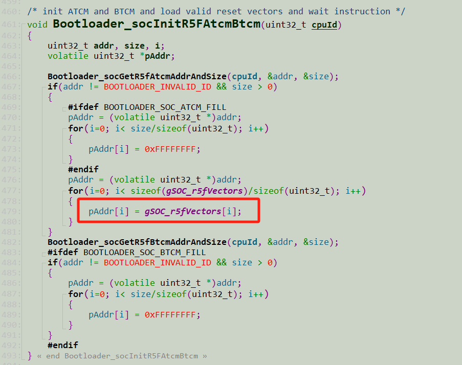

  • bootloader_socGetR5fAtcmAddrAndSize ()  在 SDK v10.01.00.33中使用 ​​CSL_WKUP_R5FSS0_ATCM_BASE (0x0) ​​而不是 ​​CSL_WKUP_R5FSS0_CORE0_ATCM_BASE (0x78000000UL) ​​
  • 然后导致错误的初始化​​:
  • 将 R5F 异常向量写入 0x0 ​​别名到 HSM 入口点(0x43C00000UL) ​(不确定原因、请确认)。

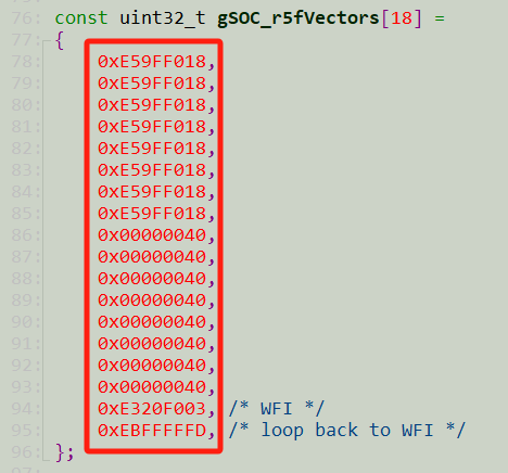

  • HSM 的原始入口代码(位于0x43C00000UL)被 R5F 向量覆盖、CPU 释放后、会在无效的操作码 0xE59FF018处捕获 .

    4. ​调试: ​​我们观察到 HSM 上的 PC 寄存器包含  0xE59FF018。 这实际上是我们能够跟踪回 R5F 矢量的原因。

    我还观察到 GSOC_r5fVectors 在 0x43C00000处被写入、我正在进一步寻找相同的原因。

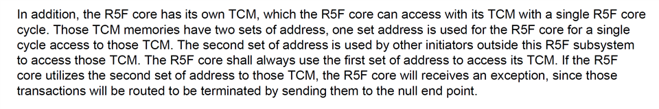

    对不起,这篇文章只是报告了一个 CBASS 错误,由于  bootloader_socGetR5fAtcmAddrAndSize  使用全局 TCM 地址(0x78000000)而不是本地地址(0x0)。 TRM 中也提到了以下内容:
    因此、不建议将该地址更改为全局地址(0x78000000)。

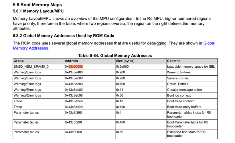

    我认为问题是 0x43C00000也是 HSM 条目(检查 CSL_SMS0_HSM_SRAM0_0_BASE)? 在 SDK v9.2中、R5向量被写入 0x78000000、因此我们没有看到这个问题。

    对于 AM62Ax 器件、ROM 会将 SBL 阶段1加载到 HSM SRAM (从0x43C00000开始)中、因此链接器发出的向量会复制到该位置。 在 MCU+SDK 9.2版中也遵循了相同的规则、因此在这个版本中、引导矢量也应写入0x43C00000。 TRM 中也提到了这一点:

    在 SBL 阶段2期间、 App_loadImages 将首先处理 HSM 映像、写入 0x43C00000。 然后它 加载 C75、A53和最后的内核 R5、在加载 R5期间、它将 R5向量写入地址0x0、 也会重新写入0x43C00000 。 因此、当 SBL 进入 负责运行 HSM 的 App_runCpus 时、HSM 0x43C00000的入口点已经用 R5向量重新写入。

    这是一个有效的错误。 地址0x0确实被别名为地址0x43C00000、因此这段代码实际上会覆盖已加载 HSM 固件的初始字节。
    您可以应用以下补丁来跳过加载任何不需要的 R5F 向量、因为向量是映像本身的一部分(.vectors 段)并会相应地加载。
