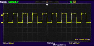

    我 看到了   2 MHz 时钟 在上 McASP_ACLKX 引脚。 下面是显示信号的示波器图像:

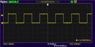

    在相同的设置下、我测量了上的信号 McASP_FSX 该引脚当前位于 62.5kHz

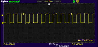

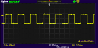

    将 系统时钟频率更改为24000000而不是3072000后、我观察到以下情况:
    McASP_ACLKX  现在位于 258.078KHz
    McASP_FSX  现在位于 8.06KHz
