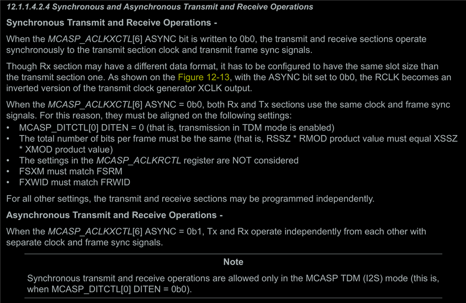

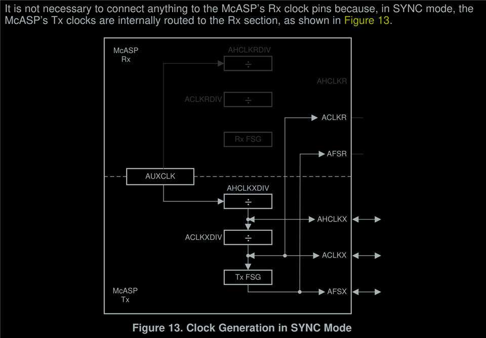

主要问题: 是否可以将 AM6254 McASP1置于同步模式 如应用手册"SPRACK0 McASP 设计指南-提示、技巧和实际示例"的第4.3节(图13)所述?
应用手册说我可以在 ACLKXCTL 中设置此项、但查看 TRM SPRUIV7B 的第14.8.1.1.16.1节。不清楚是否可以这样做。
我使用的是 Linux TISDK v09.01.00.08
    尊敬的 Dan:
    对延迟的回复表示歉意。 我想您看到的是错误的第14.8.1.1.16.1节。 本节介绍的是 CFG_ACLK R 控制  不是 CFG_ACLK X CTL 寄存器。
    请检查 第14.8.1.1.28节 CFG_ACLKXCTL 寄存器 。 您可以在其中的第6位找到同步模式选项。

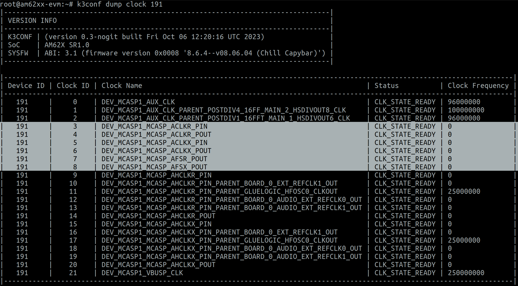

    我正在尝试测试此功能、但它似乎无法正常工作。

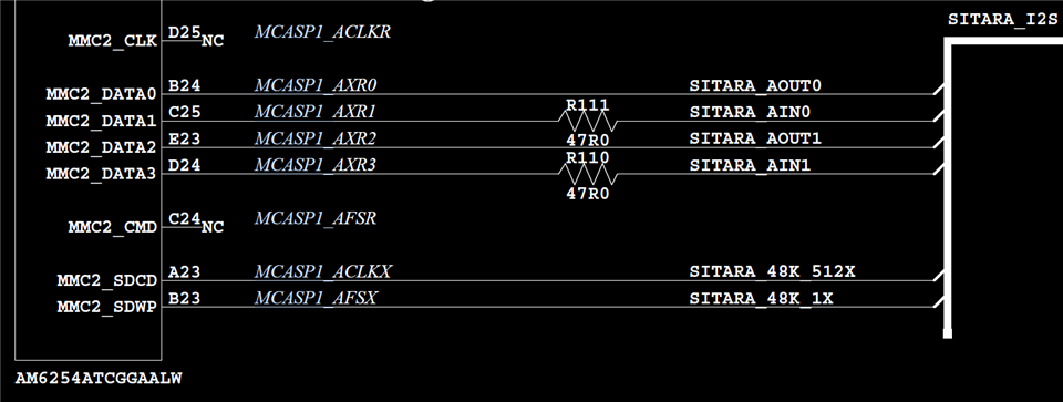

    我将24.5MHz 位时钟和48kHz FS 时钟路由到下面所示的引脚、我已经验证了示波器上的信号是否正常。
    然后检查 AM62上 McASP1时钟的状态:
    :使用 k3conf 时,我不应该看到上面突出显示的时钟的频率吗?

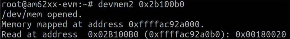

    我已验证 SYNC 模式设置正确:
    问题:如果我正在启用 SYNC 模式、是否需要任何其他设置来支持此模式?

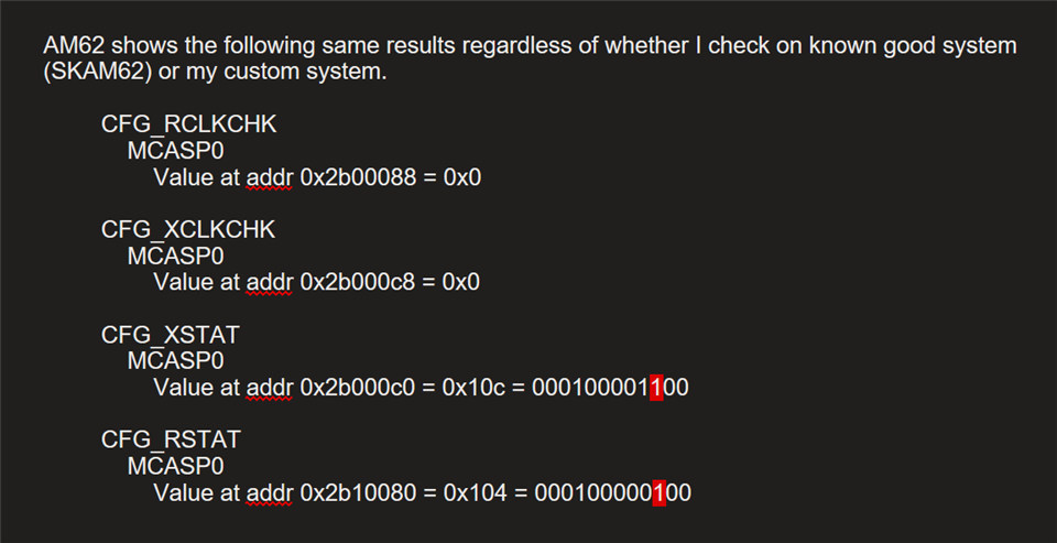

    我在设置模式后读取时钟错误。
    read CFG_XSTAT
        MCASP0
        Value at addr 0x2b000c0 = 0x10c
        MCASP1
        Value at addr 0x2b100c0 = 0x10c
        MCASP2
        Value at addr 0x2b200c0 = 0x10c
    read CFG_RSTAT
        MCASP0
        Value at addr 0x2b10080 = 0x104
        MCASP1
        MCASP2

    尊敬的 Dan:
    对延迟深表歉意。
    根据您的设备树、我解读了以下信息、如果我错了、请纠正我:
    您的编解码器是时钟输入器(sound_master)、因此我假设您应该在 AHCLKX 上看到24.5 MHz、在 AFSX 上看到48kHz。
    此外、由于 AHCLKXCTL 寄存器值为0x00180020、因此已启用 SYNC 模式。

    我正在将24.5 MHz ACLKX 和48kHz AFSX 路由到 Zynq SoC 的 AM62 McASP1发送侧。 我通过 k3conf 手动启用 SYNC 模式、以便在 AM62上使用它们。 这些时钟位于这些线路上、具有良好的信号完整性。

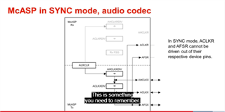

    我刚才提到了下面的入门,它说这:
    这就是为什么您可能无法在 ACLKR 和 AFSR 上看到时钟的原因。

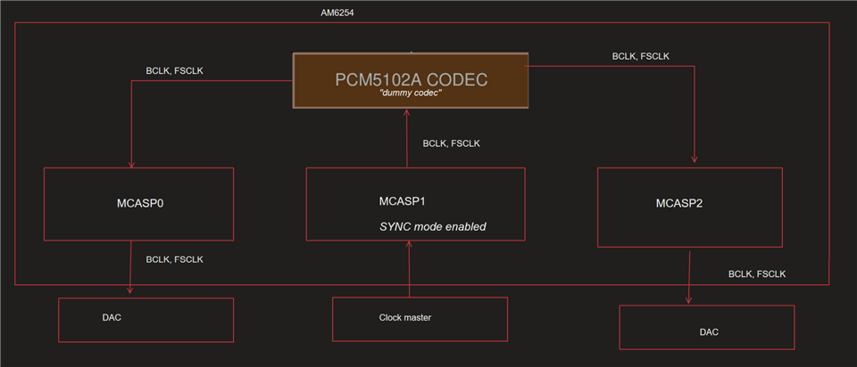

    如果我理解正确、您正尝试在 McASP1上使用同步模式、一旦配置完毕、将使用 ACLKR 向其他一些编解码器提供位时钟?
    是的、正确。 我想从 McASP1 ACLKR 获取时钟并将其提供给 pcm5102a 虚拟编解码器。
    • McASP0正在将 ACLKX 和 AFSX 输出到外部器件。 它从 pcm5102a 虚拟编解码器获取时钟。
    • MCASP2正在将 ACLKX 和 AFSX 输出到外部设备。 它从 pcm5102a 虚拟编解码器获取时钟。
    因此、实际上我正在尝试实现这个 McASP1时钟=> MCASP2时钟、McASP0时钟。
    使用 AM6254是否可以这样做?
    我从本应用手册的第4.2.1.1节( https://www.ti.com/lit/an/sprac97/sprac97.pdf)获得了这项技术
    尊敬的 Dan:
    您期望虚拟编解码器在硬件中如何向 McASP0和 MCASP2提供时钟? 由于该编解码器(虚拟 PCM5102)不在 AM62x 上、没有展示这一点的连接?

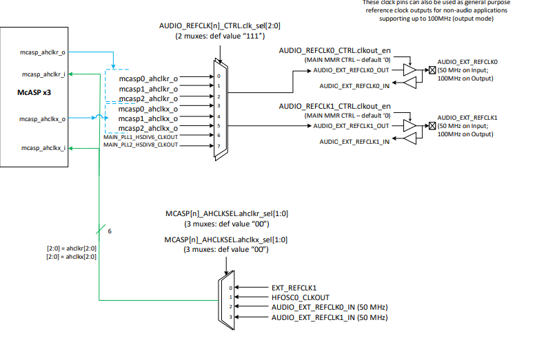

    尊敬的 Dan:
    我是否需要设置 DCCCLKSRC0/DCCCLKSRC1寄存器才能运行这个 AUDIO_EXT_REFCLK1的 MCASP?
    运行 MCASP 时不需要这些寄存器。
    我看到引脚 k25可以是1.8V 或3.3V。 是否需要为此引脚执行显式的电源组分配、或者如果将引脚多路复用模式设置为正确、则默认情况下是否为1.8V?
    如果您使用 SysConfig 工具进行引脚多路复用、则可执行此操作。
    在时钟转储中、似乎 MCASP 和 BOARD0时钟没有显示正确的频率。 我还能检查什么?
    k3conf 转储时钟不会在 PIN 级别转储时钟。  您可能必须使用逻辑分析仪来探测这些引脚、以查看您提供的时钟是否正确配置。
    如果从外部为 AUDIO_EXT_REFCLK1提供正确的时钟、请使用 MCASP 的 AHCLKx/R 引脚分配的正确时钟父母和分配的时钟相应地配置器件树。

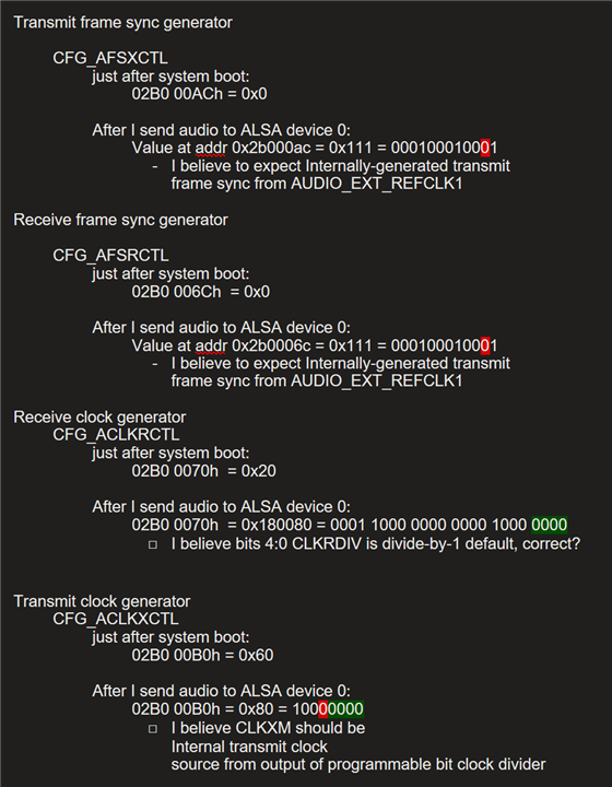

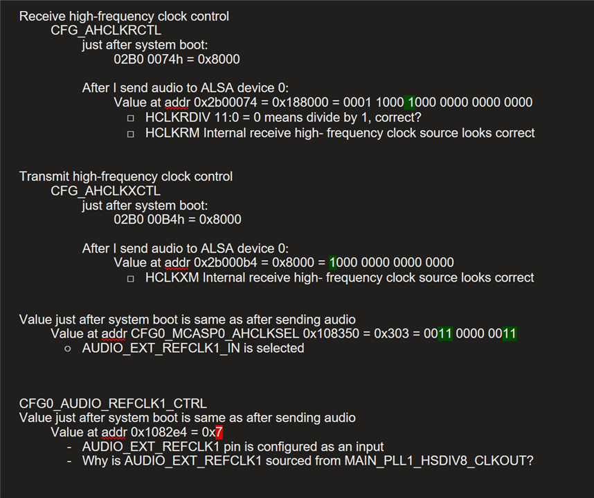

    我通过向 McASP0发送音频来测试此器件树代码
    aplay -D 可播放:0、0 -c 2 -r 48000 -f S24_LE /dev/zero
    借助此器件树代码、我可以看到以下结果。 绿色结果符合我的预期、而红色结果似乎有问题
    这种内核时钟错误是有道理的、但我不确定它是否阻止了某些器件正常工作。
    root@am62xx-evm:~# dmesg | grep clk
    [    0.907279] clk: failed to reparent clk:157:10 to clk:157:10: -22
    [    0.907549] clk: failed to reparent clk:157:10 to clk:157:10: -22
    我非常感谢任何指导。

    您好、Suren、
    非常感谢您的建议。
    将设备树更改为以下内容后、当我在上一个响应中运行 avplay 命令时、可以看到
    引脚(B20、McASP0_ACLKX)上的12.5 MHz、引脚(D20、McASP0_AFSX)上的195.31kHz。
    但是、我期望引脚(B20、MCASP0_ACLKX)上有2.4576 MHz、引脚(D20、MCASP0_AFSX)上有48kHz。
