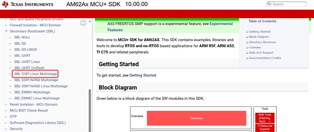

    您好、Biao、Ming、
    与此同时、我从开发团队获得了最新的更新(他们忙于发布活动)、我希望您浏览: https://github.com/TexasInstruments/mcupsdk-core/commit/55af55fd09a#diff-682d5d5c94769777bf011fd29f77e33384dd6db6ef80db885d92645f10825248
    Vaibhav
    你好,Vaibhav:
    我们使用的 MCU 版本是 MCU_PLUS_SDK_am62ax_09_02_00_38、无法找到上面标记的文件。
    您可以提供与我们的版本相对应的 MCU 修改
    尊敬的赵能:
    感谢您的耐心。
    我在"Sysconfig Flash"选项卡/部分中查看了此内容并找到了有关此说明的信息。
    因此在名为 Flash_quirkSpansionUNHYSADisable 的 API 内部、混合扇区被禁用。 您可以继续查看此 API 是否作为执行的一部分被调用?

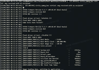

          测试代码和 打印日志 显示为以下屏幕截图、用于清除   CFG3寄存器(0x800004)的位3;
        如果我们 尝试修改  Flash_quirkSpansionUNHYSADisable (...)         n`t 下面的图片并重新编译 MCU SDK 9.2 &闪存 SBL stage1项目的库,然后下载 SBL 映像,结果是我们的定制电路板不能 再 从 NOR 闪存启动。

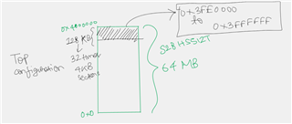

    尊敬的 Ming:
    我已成功对4KB 扇区执行4KB 的擦除操作。

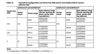

    这里总结了我为 实现此目的所做的 请注意: 我在上实现了这一点 具有4S-4D-4D 模式的 S25HL512T 闪存器件、但可以在具有8D-8D-8D 协议的 S28HS512T 上执行相同的操作]
    首先、我将模式更改为 Hybrid、并进行配置、以便4KB 扇区(其中32个)驻留在64MB 闪存的上半部分。 因此它们将按如下所示驻留:

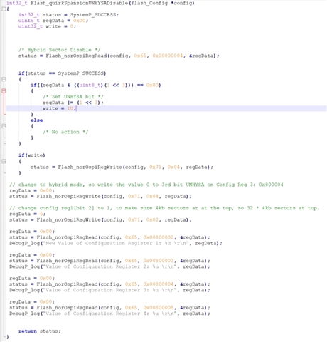

    为了更改配置寄存器、我已将如下所示的代码写入 quirks 函数:
    int32_t Flash_quirkSpansionUNHYSADisable(Flash_Config *config)
        int32_t status = SystemP_SUCCESS;
        uint8_t regData = 0x00;
        uint32_t write = 0;
        /* Hybrid Sector Disable */
        status = Flash_norOspiRegRead(config, 0x65, 0x00800004, &regData);
        if(status == SystemP_SUCCESS)
            if((regData & ((uint8_t)(1 << 3))) == 0)
                /* Set UNHYSA bit */
                regData |= (1 << 3);
                write = 1U;
            else
                /* No action */
        if(write)
            status = Flash_norOspiRegWrite(config, 0x71, 0x04, regData);
        // change to hybrid mode, so write the value 0 to 3rd bit UNHYSA on Config Reg 3: 0x800004
        regData = 0x00;
        // change config reg1[bit 2] to 1, to make sure 4kb sectors ar at the top, so 32 * 4kb sectors at top.
        regData = 6;
        status = Flash_norOspiRegWrite(config, 0x71, 0x02, regData);
        regData = 0x00;
        status = Flash_norOspiRegRead(config, 0x65, 0x00800002, &regData);
        DebugP_log("New Value of Configuration Register 1: %u \r\n", regData);
        regData = 0x00;
        status = Flash_norOspiRegRead(config, 0x65, 0x00800003, &regData);
        DebugP_log("Value of Configuration Register 2: %u \r\n", regData);
        regData = 0x00;
        DebugP_log("Value of Configuration Register 3: %u \r\n", regData);
        regData = 0x00;
        status = Flash_norOspiRegRead(config, 0x65, 0x00800005, &regData);
        DebugP_log("Value of Configuration Register 4: %u \r\n", regData);
        return status;

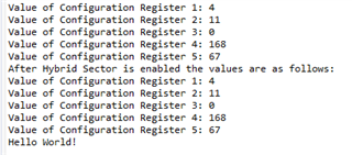

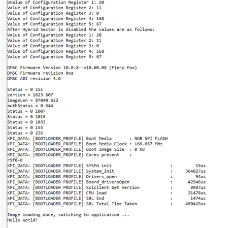

    引入上述更改后、从配置寄存器1、2、3和4读取的值应为:
    之前:
    在偏移量0x3FE0000处、我正在执行4KB 的擦除、因此在下一步中、"Memory Browser"中显示的值(在下面随附的屏幕截图中)将变为255 (0xFF)。
    之后:
    使用 for 循环、我已成功擦除所有4KB 扇区(其中32个)。
    我还能够擦除从0x00到0x03FBFFFF 存在的大小为256KB (其中255个)的块。

    你好、Vaibhav
    从闪存读取 CONFIG 寄存器值、如上图所示。
    尊敬的 Ming:
    感谢您提出这些价值观。
    请允许我检查这些值、并为您提供所需的更改行建议、以确保闪存以混合模式排列、顶部或底部有4KB 扇区。
    Vaibhav

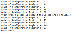

    尊敬的 Ming:
    请继续并在8D-8D-8D 模式下运行、在 SysConfig 中将时钟频率设置为166 MHz、并将时钟分频器设置为4。
    要为八通道闪存启用混合扇区、请执行以下操作:S28HS512T。
    请按如下所示替换 API 定义:
        // Firstly change to hybrid mode, by setting UNHYSA bit(bit 3) from configuration register 3 to 0. So, regData = 0
        status = Flash_norOspiRegWrite(config, 0x71, 0x04, 0);
        // Now change the TB4KBSbit to 1, so in Configuration register 1 set the 2nd bit to 1, regData = 4 written to config reg 1(0x02)
        status = Flash_norOspiRegWrite(config, 0x71, 0x02, 4);
        status |= Flash_norOspiRegRead(config, 0x65, 0x00800002, &regData);
        DebugP_log("Value of Configuration Register 1: %u \r\n", regData);
        regData = 0x00;
        status |= Flash_norOspiRegRead(config, 0x65, 0x00800004, &regData);
        return status;
    完成上述更改后、4 KB 扇区将如下所示:
    在表中突出显示的偏移中、您可以继续执行4KB 擦除操作。

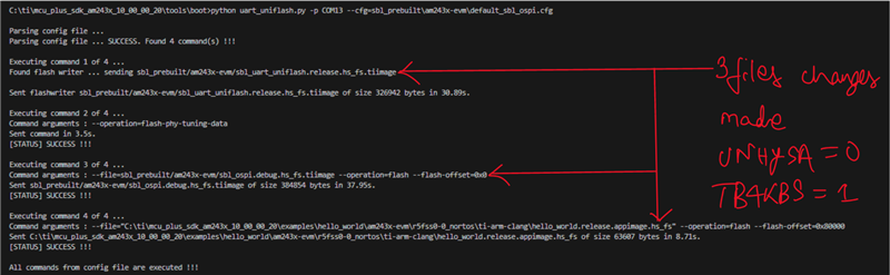

    请告诉我您的结束到结束引导过程以及您正在刷写的所有应用映像。
    请更正我的假设:
    1.将电路板连接到 UART 引导模式
    2.然后使用 UART uniflash 刷写其中一个配置文件、如下所示:
    3.成功刷写后,将电路板设置为 OSPI NOR 引导模式并启动。
    请告诉我您要刷写哪个配置文件、并共享配置文件内容的屏幕截图。
    Vaibhav
    尊敬的 Vaibhav:
      我       通过 SD 卡将 SBL 和 MCU 映像文件下载到 S28HS512T、 在映像文件下载完成后、取出 SD 卡并在 SBL NOR 闪存模式下通电。
    尊敬的 Vaibhav:
      我 想确认另一件事, 在您 修改 Flash_quirkSpansionUNHYSABE(...)后, 您是否 重新编译 SBL stage1 , SBL stage2项目 并将这些生成的 hs_fs 映像文件下载  到 EVM 中。
      或者  、只需 将新生成的 MCU 映像下载到 EVM、
      我 想确认另一件事,  修改 Flash_quirkSpansionUNHYSADisable (...)后, 您是否 重新编译 SBL stage1 ,SBL stage2项目 并将这些生成的 hs_fs 映像文件下载  到 EVM 中。
    我不会重新编译 SBL 阶段1和阶段2。
    对我来说、操作流程如下、以检查这一点。
    我只需继续操作、然后执行以下操作。
    1. 将 EVM 设置为 UART 引导模式、然后通过 UART Uniflash 使用默认 SBL null 进行初始化。
    2. 将其发布到 EVM 上的 OSPI NOR 引导模式和我的电源。
    3. 我只需连接到 R50_0内核、然后运行示例应用程序 OSPI_Flash_IO (修改后擦除4KB 扇区)、并让该应用程序拾取使用混合模式的逻辑、如上所述、步骤如下: https://e2e.ti.com/support/processors-group/processors/f/processors-forum/1433720/am62a3-norflash-s28hs512t-sector-erase-failed/5687747#5687747
    这是我所做的正确测试方法。

    您好、
    感谢您的解释。
    我想知道 Desay SV 使用的所有文件中使用的工作时钟频率、时钟分频器和协议。
    我指的所有文件都是从不同的引导加载程序阶段到应用程序的文件。
    此外、要求他们提供从引导加载程序到应用程序的所有寄存器相对于使用中的所有文件的配置值。
    用户只需对以下 API 进行更改即可完成此操作:
    int32_t Flash_getConfigRegValues(Flash_Config *config)
        regData = 0x00;
        status |= Flash_norOspiRegRead(config, 0x65, 0x00800003, &regData);
        regData = 0x00;
        regData = 0x00;
        status |= Flash_norOspiRegRead(config, 0x65, 0x00800005, &regData);
        regData = 0x00;
        status |= Flash_norOspiRegRead(config, 0x65, 0x00800006, &regData);
        DebugP_log("Value of Configuration Register 5: %u \r\n", regData);
        return status;
        uint32_t write = 0;
        status = Flash_getConfigRegValues(config);
                write = 1U;
            else
                /* No action */
        if(write)
        DebugP_log("After Hybrid Sector is Disabled the values are as follows: \r\n");
        return status;
    Vaibhav
    尊敬的 Vaibhav:
    您的意思是、您需要客户使用上述 API 来打印您需要的值、然后向您提供反馈、对吧?
    BR、
    Biao
    您好、
    感谢您的耐心。
    [引述 userid="531612" url="~/support/processors-group/processors/f/processors-forum/1433720/am62a3-norflash-s28hs512t-sector-erase-failed/5706991 #5706991"]
    [/报价]
    我假设这样做了、如果是这样、我能否掌握相关值。
    您意味着您需要客户应用上述 API 来打印您需要的值、然后向您反馈、对吧?
    您是对的。
    BR、
    Vaibhav
