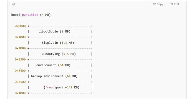

 我尝试从 EMMC 引导分区(mmcblk0boot0)引导、已在指定的引导分区复制了这3个文件 tiboot3、tispl.bin 和 u-boot.img、但它超过了内存区域。
重新加电后、它尝试从 EMMC 引导、但卡住、如图中所示。
请告诉我恢复电路板的程序

    您好:
    日志表明您使用的 eMMC 仅具有4MB 引导分区。 因此、您必须按照以下常见问题解答中的说明调整映像闪存偏移:

    您好、Prashant、
    感谢您的快速答复。
    我已经为我们具有4MB boot0分区的定制板创建了一个示例 eMMC 布局、我想告诉您、这是否正确
    • 要在"am62x_evm_a53_defconfig"参数"am62x_evm_r5_defconfig"CONFIG_SYS_MMCSD_RAW_MODE_U_BOOT_SECTOR=0x1D00" 参数中更新的相同 CONFIG_SYS_MMCSD_RAW_MODE_U_BOOT_SECTOR=0x1000"
    • DFU 命令为  dfu_alt_info_emmc"rawemmc raw 0 0x800000 mmcpart 1;\
      rootfs 部分0 1;\
      tiboot3.bin.raw RAW 0x0 0x800 mmcpart 1;\
      tispl.bin.raw RAW 0x800 0xa66 mmcpart 1;\
      u-boot.img.raw RAW 0x1266 0xc00 mmcpart 1;\
      u-env.raw RAW 0x1f66 0x80 mmcpart 1;\
      u-env.backup.raw RAW 0x1fe6 0x80 mmcpart 1"

    您好 Prashant、
    我能够通过更改来重新解决上述问题
    我更改了  am64x_r5_defconfig、如下所示参数
    CONFIG_SYS_MMCSD_RAW_MODE_U_BOOT_USE_SECTOR=y
    CONFIG_SYS_MMCSD_RAW_MODE_U_BOOT_SECTOR=0x400
     在 am64x_a53_defconfig 文件中、提供了以下参数
    CONFIG_SYS_MMCSD_RAW_MODE_U_BOOT_SECTOR=0xC00
    并复制到各自的地址,它得到了引导.
     CONFIG_SYS_MMCSD_RAW_MODE_U_BOOT_SECTOR 的地址可以是 EMMC 引导分区大小内的任何内容、应分别复制这些特定地址处的 tispl.bin 和 u-boot.img。
    还有一个注意事项:请尝试在 u-boot.img 位置之后 saveenv 并复制引导分区中的.env 文件、以便它加载内核
