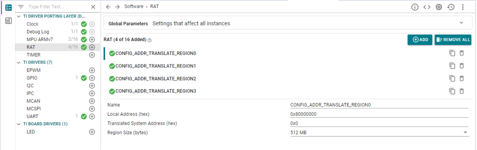

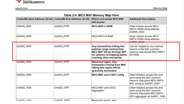

我可以问一下如何使用这部分内存
    你(们)好
    在 SDK 中提供的 M4F 示例中、此区域空间已配置 RAT、您可以在应用程序中使用。
    请参阅下面的屏幕截图。
