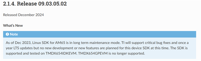

    你好 Kwon
    如果这是新设计、我们不建议您选择 AM65。 我们已经停止了对 AM65的所有软件投资、目前仍然需要尽最大努力进行维护、我们将根据客户的跟踪情况、每年继续对其进行评估。
    另请参阅 AM65 Linux SDK 发行说明中的说明
    2.1.版本说明—适用于 AM65X 的 Processor SDK Linux 文档
    我们建议将 AM64系列用于任何 HSR/PRP 功能和产品。

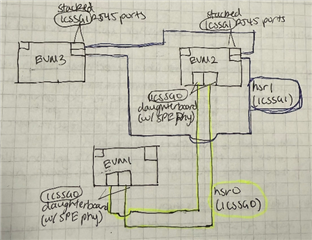

    更新:
    我曾使用子板在 AM64x EVM 上的 ICSSG0和 ICSSG1上测试过两个独立的 HSR 网络、HSR 似乎可以正常工作、不会出现任何问题(基本的 ping 测试、并且每次一个断开/重新连接每个 HSR 网络中的电缆)。
    下面是测试设置的粗略图:
    我运行的测试的一些限制/附加注释包括:
    1. EVM1和 EVM2在 Linux 内核6.1上运行、这是我启动子板并运行子板的最快方法、该版本也在该版本上运行。 EVM3在 Linux 内核6.6上运行。 这应该不会有任何问题、因为两个内核版本都支持 HSR 卸载、只是对设置 HSR 所需的命令略有不同。
    2.此测试设置仅验证每个 HSR 网络的双器件 HSR 网络。 我所做的通过测试表明、对于完整的 HSR 功能(包括 HSR 切换功能)、需要至少包含3个器件(一个器件用作 HSR 开关)的 HSR 网络。 目前我无法测试此问题、因为我只有2个子板。
    这并不意味着 HSR 切换功能在 ICSSG0上不起作用、而只是意味着我当前无法对其进行测试。 ICSSG1 (AM64x EVM 上的堆叠 RJ45以太网端口)上的 HSR 交换机功能已经过多次测试、证明其工作正常并进行了基准测试。 因此、ICSSG0上的 HSR 开关可能没有任何重大问题。
    摘要:基于概念验证、可以在 AM64x 上设置两组 HSR 网络。 我怀疑在 PRP 上会观察到类似的结果(尽管我尚未试用/测试 PRP)。
    如果您有后续咨询、请联系我们!
    EVM2上的两个 HSR 接口:
    hsr0: flags=4163<UP,BROADCAST,RUNNING,MULTICAST>  mtu 1494
            inet 192.168.10.20  netmask 255.255.255.0  broadcast 0.0.0.0
            inet6 fe80::72ff:76ff:fe1f:3dc6  prefixlen 64  scopeid 0x20<link>
            ether 70:ff:76:1f:3d:c6  txqueuelen 1000  (Ethernet)
            RX packets 2  bytes 640 (640.0 B)
            RX errors 0  dropped 0  overruns 0  frame 0
            TX packets 17  bytes 1646 (1.6 KiB)
            TX errors 0  dropped 0 overruns 0  carrier 0  collisions 0
    hsr1: flags=4163<UP,BROADCAST,RUNNING,MULTICAST>  mtu 1494
            inet 192.168.20.20  netmask 255.255.255.0  broadcast 0.0.0.0
            inet6 fe80::68fd:cfff:febb:7f83  prefixlen 64  scopeid 0x20<link>
            ether 6a:fd:cf:bb:7f:83  txqueuelen 1000  (Ethernet)
            RX packets 87  bytes 17098 (16.6 KiB)
            RX errors 0  dropped 28  overruns 0  frame 0
            TX packets 175  bytes 13970 (13.6 KiB)
