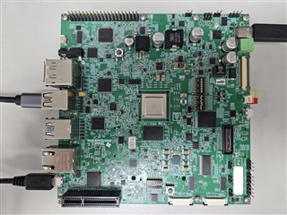

我将 J722S EVM 的引导模式设置为 DFU 模式
SW3[1:8]= 1100 1010
SW4[1:8]= 0000 0000
SW2[1:8]= 0011 1100
我的 SDK 是 J722S 10.01.00.04

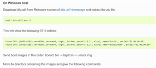

dfu-util.exe -R -A bootloader -D tiboot3.bin
我明白了
找到 DFU:[0451:6165] ver=0200、devnum=15、cfg=1、intf=0、path="3-1.1"、 Alt=1、name="unknown"、serial="unknown"
找到 DFU:[0451:6165] ver=0200、devnum=15、cfg=1、intf=0、path="3-1.1"、 Alt=0、name="unknown"、serial="unknown"
我的步骤有什么问题吗?

    这是定制电路板还是 TI EVM?
    TI EVM

    尊敬的 Jiaao:
    我们不支持从 Windows 使用 DFU 进行引导。请使用 用于 DFU 的 Linux 主机 如果您遇到任何问题、请务必告诉我们。

    嗨、  Gokul
    这显示了 Windows 主机上对 J722S 的支持
    请帮忙、谢谢
    https://software-dl.ti.com/jacinto7/esd/processor-sdk-linux-j722s/latest/exports/docs/linux/Foundational_Components /U-Boot/UG-DFU.html
