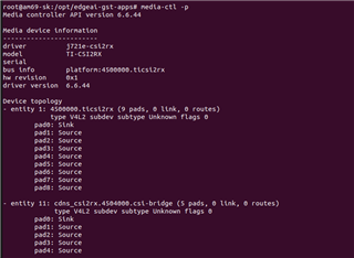

    对 media0和 media 运行# media-ctl -d /dev/media0 -p 命令、我无法看到任何链接。 我相信我已正确连接摄像头。 我还需要设置什么内容、还是需要其他方法来检查功能并验证帧速率?

    很高兴听到! 接下来、您需要使用配置媒体图形 media-ctl 。 该 Academy 以及以下常见问题解答中都提到了该问题解答: https://e2e.ti.com/support/processors-group/processors/f/processors-forum/1403218/faq-what-are-the-common-reasons-v4l2-based-applications-fail-to-capture-images-from-a-probed-csi-sensor

    在这里的所有示例中、我看到 media-ctl 命令存在链接和 routs。 当我运行 media-ctl -p 命令时、结果就是这样
    浏览常见问题和学院,我试图运行 media-ctl -R 命令来设置路由,但不断收到无效参数错误。

    尊敬的 Dhane:
    可能再次出现器件树问题、与该主题中的原始帖子类似。
    不确定从哪里获得 GPIO1 19、但可能 ov7251的使能引脚与 imx219的复位引脚相同、但调用方式不同? 我在 imx219.yaml 绑定中看到以下说明。
      reset-gpios:
        maxItems: 1
        description: |-
          Reference to the GPIO connected to the xclr pin, if any.
          Must be released (set high) after all supplies are applied.
    我可以 理解、编写 ov7251驱动程序的开发人员是否可以将此引脚称为使能引脚。
    Takuma
