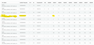

    该寄存器 CTRL_MMR_GTC_CLKSEL 的默认值为0、它对应于时钟信号 MAIN_PLL3_HSDIV1_CLKOUT。
    我无法计算出该信号的频率。 是200MHz 还是250MHz 还是其他产品?

    该寄存器的默认值 CTRL_MMR_GTC_CLKSEL、它对应于时钟信号 MAIN_PLL3_HSDIV1_CLKOUT。
    从您提供的文档中... 我能找到这个,
    因此、MAIN_PLL3_HSDIV1_CLKOUT 对应于、
    MAIN3 - 2000000000U - HSDIV1 (8)== 250MHz 。 我的理解是否正确?
    尊敬的 Arun:
    [引述 userid="646009" url="~/support/processors-group/processors/f/processors-forum/1514128/j721exsomxevm-unable-to-write-to-registers---mcu1_0-sbl/5832728 #5832728"]
    [/报价]
    您可以参阅 https://software-dl.ti.com/jacinto7/esd/processor-sdk-rtos-jacinto7/10_01_00_04/exports/docs/pdk_jacinto_10_01_00_25/docs/userguide/jacinto/faq/faq_module_clocking.html 常见问题解答、了解 哪个模块以什么频率运行很有帮助。
