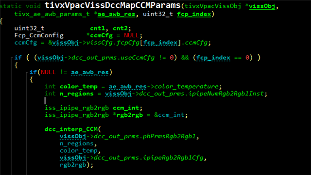

    在 DCC 中、可以通过将部分除以色温来应用 CCM、如下所示。
    如果您查看下面的代码、似乎会得到 DCC 的 CCM 作为 AWB 的色温结果值。 但是、尽管 AWB 正常工作、但 AWB 的色温输出始终输出为0。 因此仅使用一个 CCM。

    当 AWB 正常工作时、这是预料之外的、我之前从未见过这种情况。
    你总是在这里看到0吗?
    https://git.ti.com/cgit/processor-sdk/imaging/tree/kernels/aewb/arm/vx_aewb_target.c?h=main#n1610

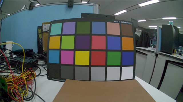

    AWB 工作正常、色图如下所示。 但是、色温始终输出为0。

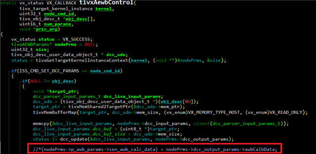

    最近、迁移了 sdk10.1版本、并添加了与之前不同的器件(在下方以红色突出显示)。 但是、当我添加它时、屏幕变为绿色、所以我将其注释掉。 请注意这是否也有效果。
    嗨、Hyemin、
    最近、sdk10.1版本已迁移、并添加了与之前不同的器件(下方以红色突出显示)。 但是、当我添加它时、屏幕变为绿色、所以我将其注释掉。 请注意这是否也有效果。
    这行红色代码看起来像是 用于从 DCC 二进制文件更新 AWB 校准数据的错误修复。
    您可能在 SDK 卡上有一些用于 AWB 的 DCC bin 文件、该文件由 single-cam 应用加载、用于替换 xml 文件中的校准。
    请查看单凸轮应用程序打印以查看是否加载了任何 BIN 文件。
    从 SDK 卡中删除 DCC 二进制文件后、它不应该影响 AWB 校准。

    传感器图像大小似乎为2560x1984。
    您能否指定原始图像格式?
    我无法理解您如何对原始图像进行编码。
    原始图像看起来像8位格式、但无法获得正确的颜色。
    您的传感器可以输出 RGGB、它应该是 RGGB 格式吗?

    [引述 userid="596005" url="~/support/processors-group/processors/f/processors-forum/1513403/tda4al-q1-icmu-ccm-not-applied-according-to-color-temperature-section/5833448 #5833448"]
    但是、存在一个问题、即 CCM 部分除以色温不能正常工作。
    [/报价]
    在 VISS 内核中完成了一些 CCM 内插。
    因此、实际使用的 CCM 将取决于当前 CCT 和围绕 CCT 调优的 CCM。
    请先查看以下链接。
    https://git.ti.com/cgit/processor-sdk/imaging/tree/kernels/hwa/vpac_viss/vx_vpac_viss_target_dcc.c?h=main#n808
    https://git.ti.com/cgit/processor-sdk/imaging/tree/algos/dcc/src oparse_data.c?h=main#n1205
    如果您想以不同的方式关闭 CCM 插值或进行插值、您可以修改上面的代码。
