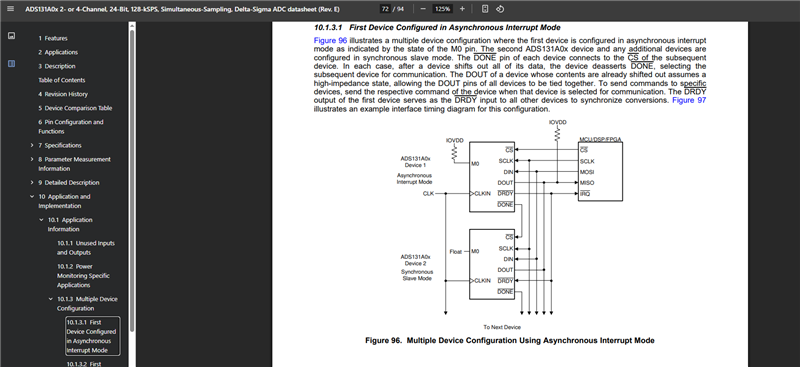

您好:
我在 MCU_SPI0上连接了3个 ADS131A04器件。 这些是根据数据表的第10.1.3.1节设置的、其中第一个器件配置为异步中断模式、其他两个器件配置为同步从模式。 我还有一个用于启动 M4F 的程序。 该程序使用 RPMSG 来启动/停止 M4、因此我可以通过停止/启动 M4来加载和测试新代码。 我的程序向 ADC 发出多条命令、如随附的日志中所列。 它首先发出解锁命令、然后静置再归零、直到从每个器件返回 FF04。
第一次加载代码时就可以完成、并且寄存器转储不会显示任何错误。 但是、如果我停止/启动 M4、则我的下一次运行将无法从全部3个 ADC 获得 FF04。 我从第一个器件获得 FF04、但第二个器件报告2220、我认为这是 SPI 故障。 可能无法访问第3个设备。 现在、如果我再次停止/启动 M4、那么这次我将从器件1和2获得 FF04、但器件3现在会报告 SPI 故障。 在 M4第3个停止/启动时、所有3个 ADC 都会报告 FF04、我的代码会完成其他命令序列。 我的代码只能 在启动时进行这些调用:

    您好、
    请允许我在数据表中查看您指定的模式。
    Vaibhav
    您好、
    由于问题说明中未指定该参数、因此我意识到您参考的是外设的数据表、而不是 AM62x 的数据表。
    我假设您讨论的是以下部分:
    我正在检查这一点、并排显示了应该相对于 AM62x MCSPI 控制器完成的配置。 请在2-3个工作日内回复。

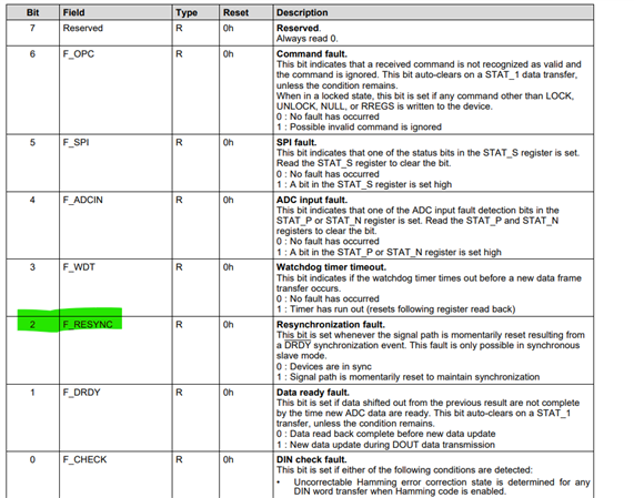

    感谢您对此进行研究。 是的、我提到了 ADS131A04数据表的配置部分。 只需阐明几个方面:
    1.在命令序列结束之前,第一次运行实际上不会成功完成。 查看最后2个空值、第一个空值成功返回之前的 RREG 0x5的状态、但下一个 NULL 返回2204 (对于 ADC 2和3)。 指示 F_RESYNC 故障、如数据表的表18所示。 不太确定在两个 NULL 命令之间会引入该故障的原因。
    此时,我尝试了两个选项:
    a.如果我此时对电路板进行下电上电、则下一次运行将成功完成整个命令序列 、但最后一个 NULL 命令将从 ADC 2和3返回2204。
    b.如果我要重新启动 Linux 而不是重启、那么下一次运行将展示我在原始帖子中描述的行为、其中只有第一个 ADC 报告就绪、并需要 M4进行几次停止/启动以使所有3个 ADC 都就绪。
    再次感谢。
    -艾曼

    此外、您能告诉我以下0x2204值如何映射到表18吗?
    0x2204为 10 0010 0000 0100b
    在这里、我看到位2已设置、因此 F_RESYNC 是合理的。 我们如何从8:13映射这里的其余位?
    Vaibhav
    我读取0x2204的方式是:
    0x22      读取寄存器2 (STAT_1寄存器)
    0x04      STAT_1寄存器中的值、该值映射到 F_RESYNC
    我不确定这是 SPI 错误、还是我们从恢复的瞬间故障。 我正在尝试在代码中添加逻辑、以便每次在 M4上加载程序时对 ADC 进行硬复位、希望这样可以解决问题。 发布它。
