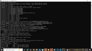

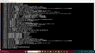

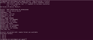

     问题:

    在一些日志下面,
    另外、我在引导后找到了一些日志
    [   3.014493] ALSA 设备列表:
    [3.017454]     找不到声卡。
    [   3.021078]正在等待根设备 PARTUID=076c4a2a-02...
    [13.198554]  平台4fb0000.mmc:延迟探头待定
    [13.203865]  平台调节器-tlv71033:延时探头待定
    [  33.934222] VDD_mmc1:正在禁用
    器件树->  当前() /proc/device-tree/ics43432
    驱动程序配置->  CONFIG_SND_SOC_ICS43432=y
    声卡  --- no soundcards --
    ALSA ->  arecord -laplay -l→No devices
    我的文件名为:k3-am68-sk-ics43432.dtso
     uEnv.txt  file add:
      name_coverles=ti/k3-j721s2-edgeai-apps.dtbo ti/k3-am68-sk-ics43432.dtbo ti/k3-am68-sk-RPI-HDR-ehrpwm.dtbo
    麦克风引脚连接
    SCK-引脚无12
    SD -引脚编号38
    WS -引脚35
    如何解决问题?

    将 SD 卡插入 EVM 板后、系统会卡住、无法完全引导。 下面介绍了该问题
    为什么不能完全运行? 我  只修改这两个文件以避免引脚冲突、或者是否还有任何其他文件需要更改?

    现在检测到麦克风。 感谢您的支持。 但是、我在录制过程中遇到了一个问题、我在下面已经提到过、
    A 记录:PCM_READ:2272:读取错误:输入/输出错误
    支持的硬件参数
    下面提及我当前的 k3-am68-sk-ics43432.dtso 文件
    /dts-v1/;
    /plugin/;
    #include
    #include "k3-pinctrl.h"
    &main_pmx0{
       mycasp1_pins_default:mycasp1-default-pins{
           pinctrl-single、pins =<
               J721S2_IOPAD (0x0b8、PIN_OUTPUT、1)/* McASP1_ACLKX */
               J721S2_IOPAD (0x0bc、PIN_OUTPUT、1)/* McASP1_AFSX */
               J721S2_IOPAD (0x0c0、PIN_INPUT、1)/* McASP1_AXR0 */
    &McASP1{
       状态="正常";
       #sound-dai-cells =<0>;
       OP-MODE =<0>;/* MCASP_IIS_MODE */
       TDM 时隙=<2>;
       数字串行器=<4>;
       serial-dir =<2 0 0 0>;/*串行器0作为 RX */
       tx-num-evt =<0>;
       rx-num-evt =<0>;
       pinctrl-names ="default";
       pinctrl-0 =<&mymcasp1_pins_default>;
       声音:声音{
           compatible ="simple-audio-card";
           简单音频卡、名称="McASP1-AUDIO";
           简单音频卡、格式="I2S_";
           简单音频卡、位时钟主设备=<&McASP_codec>;
           简单音频卡、帧主设备=<&McASP_codec>;
           简单音频卡、CPU{
               sound-dai =<&McASP1>;
           McASP_CODEC:简单音频卡、codec{
               sound-dai =<&dmic_codec>;
       dmic_codec:dmic_codec{
           兼容="dmic 编解码器";
    如何解决此问题?
    尊敬的 Mohammed:
    可以添加 system-clock-direction-out 属性吗?
    示例: https://e2e.ti.com/support/processors-group/processors/f/processors-forum/1501141/tda4vm-mcasp1-can-not-work/5776406#5776406
    Jared
