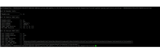

    SOC ID 标头信息:
    ('NumBlocks:'、2)
    SOC ID 公共 ROM 信息:
    ("SubBlockId:"、1)
    ("SubBlockSize:"、26)
    ("供应商名称:"、"am62x")
    ("服务类型:"、"HSFS")
    ('MSC ROM 版本:'、[0、1、0、1])
    ('R5 ROM 版本:'、[0、1、0、1])
    SOC ID 安全 ROM 信息:
    ("EC SubBlockId:"、2)
    ("EC SubBlockSize:"、166)
    ("EC Prime:"、0)
    ("EC 密钥版本:"、0)
    ("EC 密钥计数:"、0)
    ("EC TI MPK 哈希:"、'd68ecb2c055dff11ade95bd927e837d2a53bc23b0a2800cebce4f106bcf309df2213912d77a157a8b7c2df40672a06a918034aa4c7d248144c7d45b4228e468)
    ("EC 客户 MPK 哈希:"、"ad0bc40b0000000000000000000000000000000000000000000000000000000000000000000000000000000000000000000000000000000000000000000000000000000000000000")
    ("EC 唯一 ID:"、"e39fb949c0647848e42ba092281a7de46e2fbed975c68be3e27315bcfe3da8")
    我可以重置 keycnt 和 keyrev 吗?
    SoC 仍处于 HS-SoC FS 模式。

    我已将密钥成功烧录到目标板中、并通过 FS 引导模式检查从 HS-UART 到 SE 的 soc 信息。
