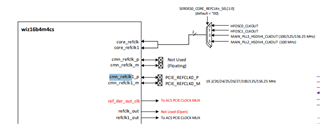

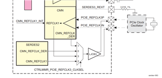

我在尝试解密 DRA829 TRM (SPRUIL1D)以了解如何在中为 SERDES 转100MHz 正确配置 PCIEi_REFCLK 输出  PCIe 驱动程序实现 (无 TI PDK/Linux/等)。
让我使用以下两个屏幕截图来说明我的问题:

  • 上图中 REFCLK (1)(pic、左侧)与 CMN_REFCLK1_INT / REFCLK1 / CMN_REFCLK1_DER (pic、右侧)之间的相关性是什么?

    上面的图片中 REFCLK (1)(pic、左侧)与 CMN_REFCLK1_INT / REFCLK1 / CMN_REFCLK1_DER (pic、右侧)之间的相关性是什么?
    需要为串行器/解串器模块提供一个 REFCLK。 还有一个从串行器/解串器模块发出的 REFCLK (也可以是向串行器/解串器模块提供时钟的外部 REFCLK)。

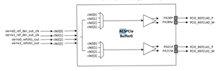

    您能否仍详细说明这些信号:
    • SERDESi_cmn_REFCLK_DER
    • SERDESI_CMN_REFCLK1
    它们与输出 控制 b  CTRLMMR_SERDESi_CLKSEL 有何关联?
    DER 时钟与 NO _DER 时钟之间有何区别?

    没问题。 以下是将时钟路由到串行器/解串器、ACSPCIe 时钟缓冲器和引脚的方式:
    CTRLMMR 应选择多路复用器输出什么。 相关设置位于常见问题解答的补丁中、可能会引用这些设置。
