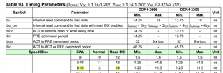

    TRM 介绍 DDR 控制器 CTL 寄存器342:
    如果日志级别增加、驱动程序只会打印寄存器、但不会将其视为错误:
    https://github.com/TexasInstruments/arm-trusted-firmware/blob/ti-master/plat/ti/k3/common/drivers/lpddr4/k3-ddrss.c#L617
    那么我的问题是、除了该 CTL 寄存器342中的0x0之外还有任何问题吗?
    Dominik
    嗨、Dominik、是、CTL_342 = 0x4表示控制器收到了来自 PHY 的错误。  这通常在配置不匹配导致某种训练错误时发生。  当一切都正常时、该寄存器将为0x0 (实际上 INT_STATUS_INIT = 0x2、表示初始化已完成、但 Linux 驱动程序在向控制台读出该状态位之前将其清除)。
    根据上一篇文章、您似乎对配置进行了一些更改以使其正常工作。  是时序变化还是其他一些配置?
    James
    您好、James、
    是的、将 CWL 增加到11使我们的 DDR4-1600与 AS4C512M16D4A-62BIN 内存设置工作。
    乍一看、它现在运行稳定、但我们尚未完成气候室测试。
    我还没有完全理解为什么它以前根本没有使用 CWL 9运行,所以我在这里开放的想法。
    Dominik

    您好 Dominik、这可能是内存供应商的更多问题。  数据表显示9或11适用于工作频率
    可能存在一些边际容差、需要更长的 CWL。
    也可能存在一些信号完整性问题、如果清除、CWL=9可能会起作用。  这一点很难判断。  请告诉我腔室测试是如何进行的。
    James
