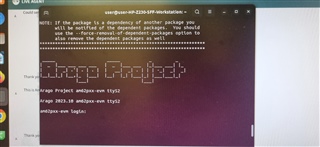

 我尝试在 Linux 中 通过 Minicom 使用 Micro USB 电缆与 EVM 建立串行连接。 但不知何故登录不接受密码(root)。 我正在使用以下命令:
sudo minicom -D /dev/ttyUSB0 -b 115200。
我能够在终端中看到引导过程、但最后、它会要求 root 登录才能进入 SD 卡的 Linux 系统、我无法进入该系统。 是否有任何其他替代方法或解决方法。
我还尝试了使用 Code Composer Studio 以及适用于 Linux 的 MCU+SDK 软件包、但想 在 A3内核中运行程序。 是  随 A53内核上的 runnnig 示例代码提供的任何其他 SDK。

    您的终端软件是否为串行端口启用了硬件握手、从而阻止了数据传输? 可以通过将硬件握手设置为软件握手或完全关闭来尝试关闭硬件握手。
