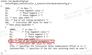

当我使用 EB 工具配置 MCU_CAN0/CAN1?时、为什么针对相同配置生成的 EB 数据段 TQ 不同
CAN0
CAN1
它们的时钟频率相同。
请帮助我看看这个问题、谢谢
    MCAL 版本10.1
    您好:
    在上面的情况下、您给出了同步跳转宽度=2、现在这里是同步跳转宽度=1。 因此所有时序参数的总和发生了变化。

    在 TRM 手册中、CAN 位时间的定义如下。
    我想确认的是 EB 的配置是否与此处的描述相同
    您好:
    现在我明白了你的要求,让我告诉你。在驱动程序代码中,我们根本没有使用 TimingValues 在任何地方,它持有
    所有时序参数的总和。
    TRM 定义正确。 但在 EB 中、我们只是添加所有参数、如果您在源代码中看到、将不会使用这些参数。
