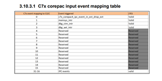

我正在处理 J784S4XEVM 董事会、目前专注于 CLEC 温度。
我想知道是否可以从重定向中断 C7x (CLEC) 连接到 A72 (GIC) 或 R5F (VIM) 处理内核。
如果是、SDK 中是否有任何展示不同配置选项的示例?

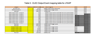

尊敬的 Mathuran:
您可以使用以下命令将任何 C7x IPC 事件路由到 SOC 事件或 ARM 事件:
EVT 数字(从) | EVT 数字(至) | #事件 | 映射到 | J7AE 的有效性 | 对 J7AM 的有效性 |
256 | 287. | 32 | C7x_0 - 32个离散事件(包括 IPC)[31:0] | 保留 | 保留 |
288. | 319 | 32 | C7x_1 - 32个离散事件(包括 IPC)[31:0] | 保留 | 保留 |
320 | 351. | 32 | C7x_2 - 32个离散事件(包括 IPC)[31:0] | 保留 | 保留 |
352. | 383 | 32 | C7x_3 - 32个离散事件(包括 IPC)[31:0] | 保留 | 保留 |
384 | 415 | 32 | C7x_4 - 32个离散事件(包括 IPC)[31:0] | 有效的、合理的 | 有效的、合理的 |
416 | 447. | 32 | C7x_5 - 32个离散事件(包括 IPC)[31:0] | 保留 | 有效的、合理的 |
448 | 479. | 32 | C7x_6 - 32个离散事件(包括 IPC)[31:0] | 保留 | 有效的、合理的 |
480 | 511. | 32 | C7x_7 - 32个离散事件(包括 IPC)[31:0] | 保留 | 保留 |
您能帮助我使用您的 API 配置 CLEC 以获取这些 IRQ 吗?
请检查一下 appC7xClecInitDru 来自的 API vision_apps\platform\j784s4\rtos\c7x_1\main.c
